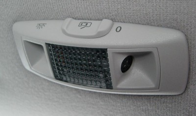

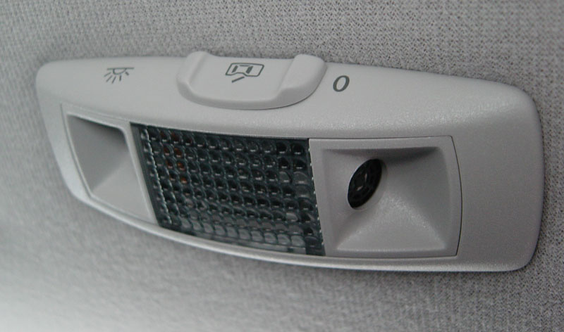

За ето тези става дума
Намерих ето това но нещо не ми става ясно как да вържа и бутона така, че помагайте моля

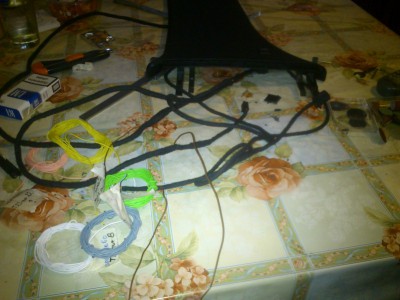

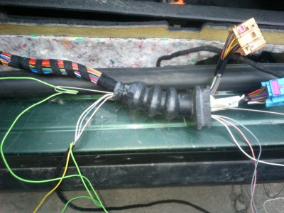

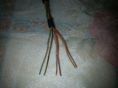

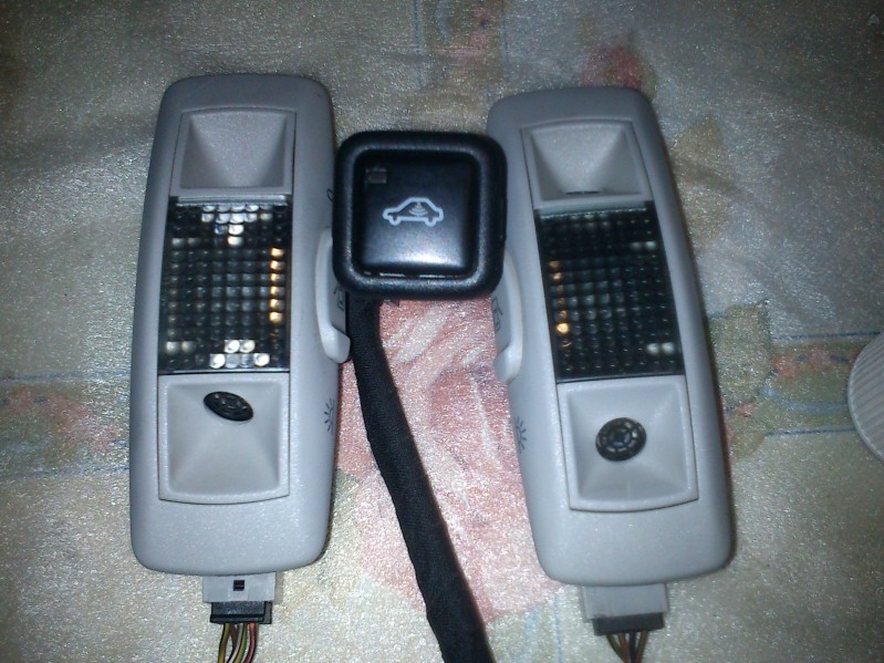

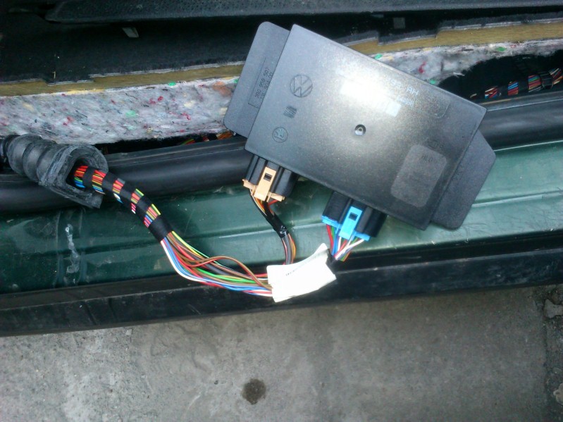

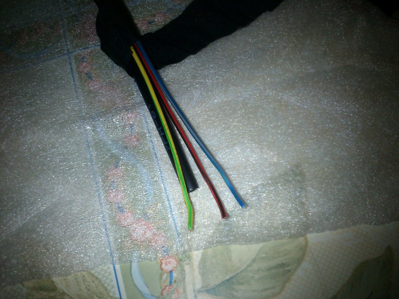

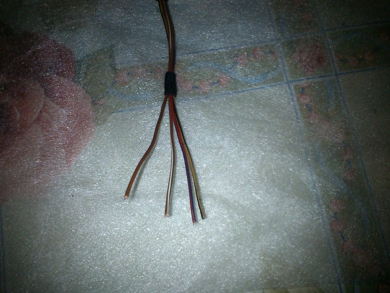

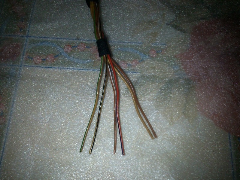

Ей това са плафоните и бутона с разноцветните кабеляци по тях :) Свалени са от Пасат с комфорт модул 10 959 799AH ако има значение въобще. Живот и здраве в събота или неделя колегата от който ги взех ако му остане време ще проследи кабелите кой къде отива и ще видим какво ще правим, че аз от жици нищо не разбирам :icon_biggrin

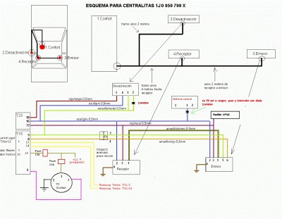

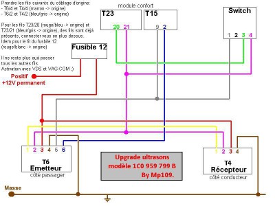

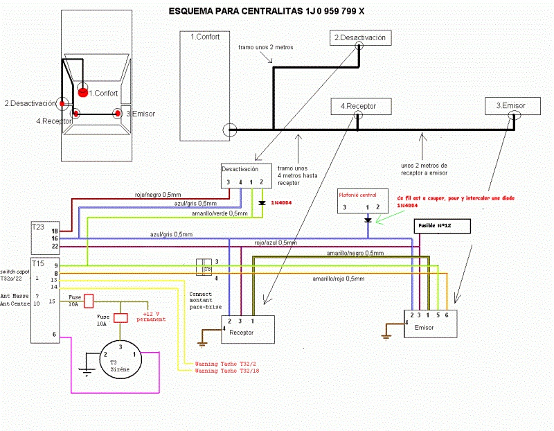

Ето няколко схеми за 1J0 :
1C0 959 799
1J0 959 799
После се обучава с VDS PRO.

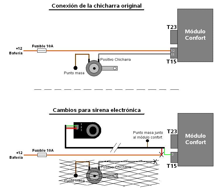

Абе цяла вечер ме гризе, че съм забравил нещо и сега след поста ти разбрах. Ми сирената забравих да му кажа да ми изпрати, че моята е класон сирена. А зя VDS PRO май ще ползвам услугите ти колега или поне на твоя човек в Пловдив :)

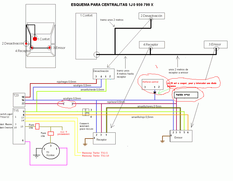

Схемата е добре, щом и аз успях да я разбера :) Само искам да попитам какви са нещата оградени в червено и защо на едното място кабела е прекъснат? На едното място разбирам, че се искат диоди (ама колко) да се свържат а на другото до колкото разбитам трябва да се удължи кабела чак до бошониерата до бушон 12.

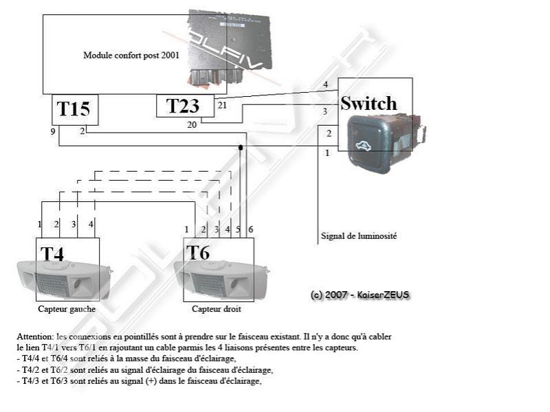

Ето и още информация за свързването, два различни комфорт модула. Пак пише за някви диоди :)
От тук взех още информация: http://www.passatworld.com/forums/61-b5 ... iraoe.html
You will need to add a diode to a wire on the front dome light, clip the brown/white wire that carries the "Door On" power signal, the end of the resistor that has the stripe (cathode) will face the vehicle harness, the side of the resistor that does not have the stripe will face towards the light housing (anode).
Wiring for 1J0 CCM's ONLY:
T15 refers to CCM 15-pin connector
T23 refers to CCM 23-pin connector
T6 refers to 6-pin connector for right lamp/sensor
T4 refers to 4-pin connector for left lamp/sensor
T4a refers to 4-pin connector on cancellation switch
Wiring for Switch:
T4a/1→ T15/9, T6/5, T4a/2
T4a/2→T4a/1 (Connect with diode, cathode/stripe facing harness)
T4a/3→T23/18
T4a/4→ T4/2, T6/2, and T23/16 (Door Open Power)
Left Sensor/Lamp:
T4/1→T6/1
T4/2→T4a/4, T23/16, and T6/2 (existing)
T4/3→T6/3→T23/22 (Constant Power)
T4/4→Ground (existing)
Right Sensor/Lamp:
T6/1→T4/1
T6/2→T4a/4, T223/16, and T4/2 (existing)
T6/3→ T4/3→T23/22 (Constant Power)
T6/4→Ground (existing)
T6/5→T4a/1, T15/9
T6/6→ T15/8
Wiring for 1C0 CCM's ONLY:
Wiring for Switch:
T4a/3→T23/20
T4a/4→ T4/2, T6/2, and T23/21 (Door Open Power)
Left Sensor/Lamp:
T4/1→T6/1
T4/2→T4a/4, and T6/2 (existing)
Right Sensor/Lamp:
T6/1→T4/1
T6/2→T4a/4, and T4/2 (existing)
T6/5→T4a/1, T15/9
T6/6→ T15/2
Последна промяна от penko_pulev на Нед 10 фев 2013 18:44, променено общо 1 път.

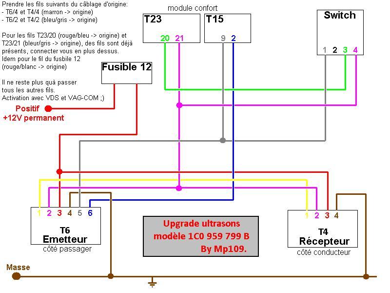

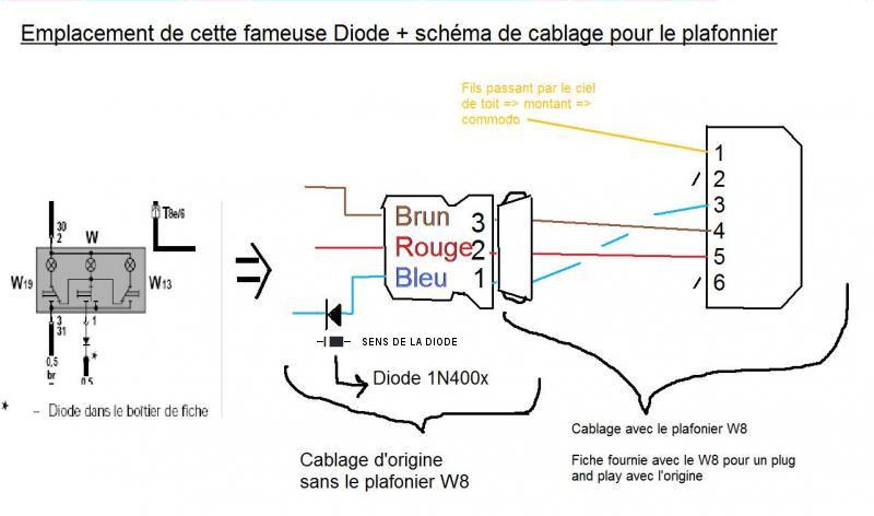

Диод трябва да има,ето схема и когато колата е с плафон W8:
Тези пък са за комфорт модули 1C0:
Забележка:схемите са от голф 4 форума и както по горната така и тези 2-те вземат + от 12-ти бушон!Проверете при пасат б5 дали се взема от 12-ти или от някой друг бушон!

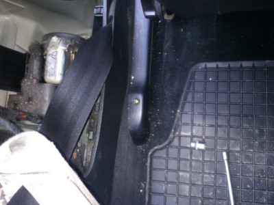

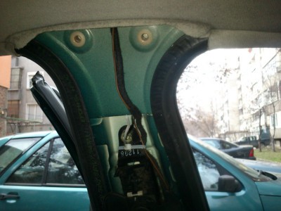

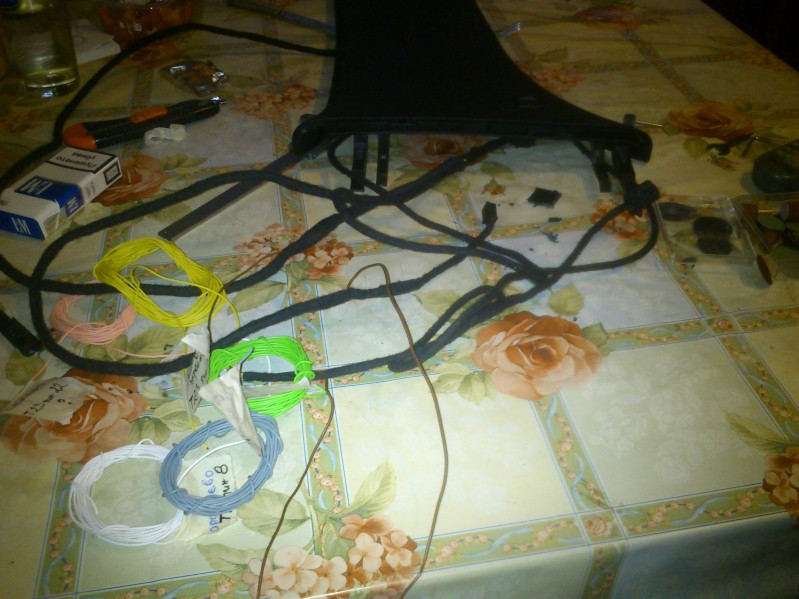

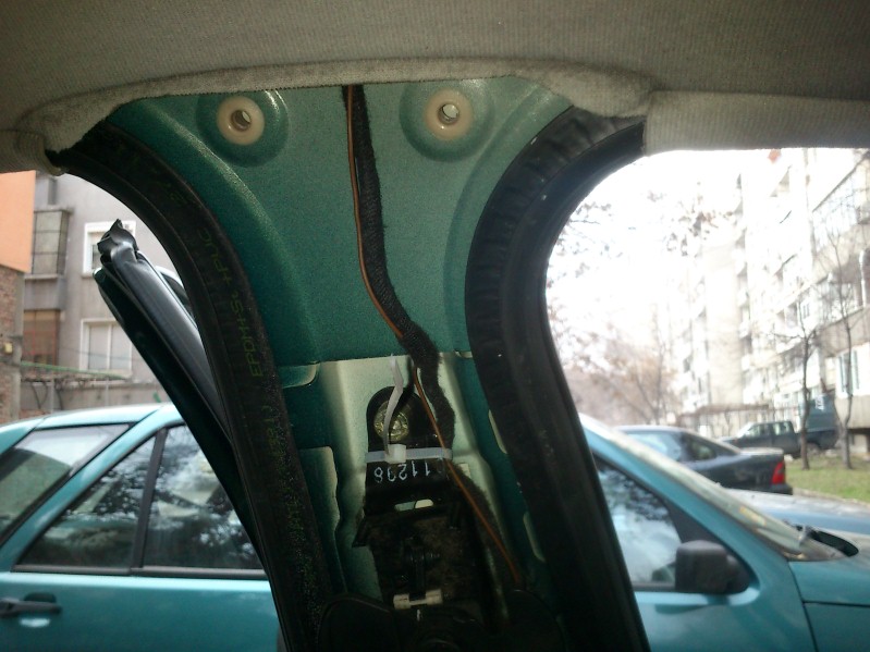

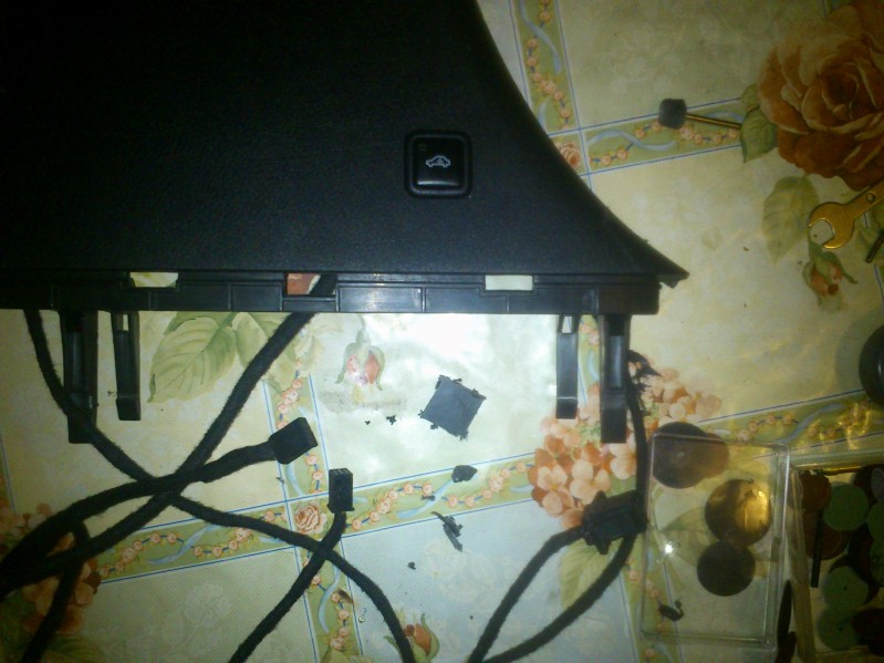

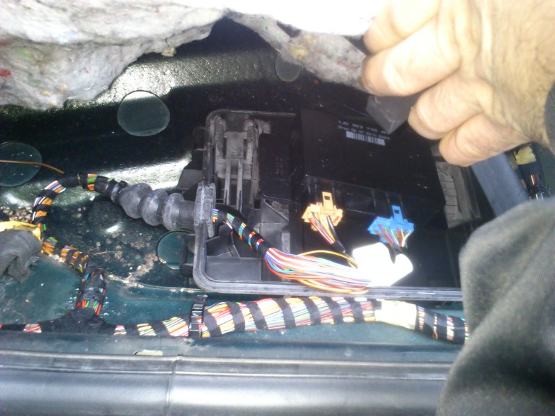

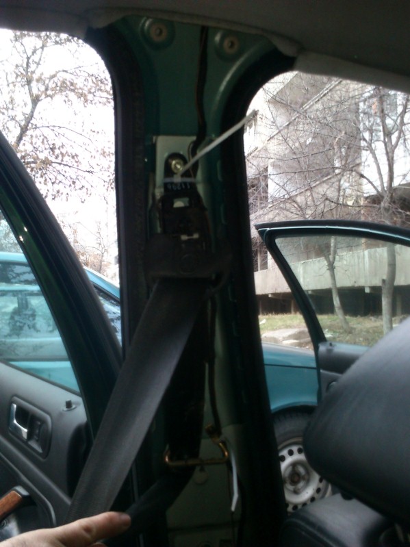

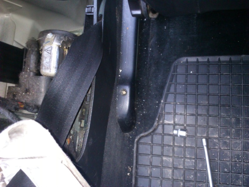

Поствам две снимки на готовата инсталация и бутона на кората. За бутона трябва да се прецени къде да се сложи понеже колана е точно зад пластмасата. Ако ще си правите нова инсталация моят съвет е хубаво да прецените от къде ще минават кабелите, колко кабел да си купите и хубаво да премерите в купето от къде ще минават кабелите. Инсталацията съм я сложил вече в колата но утре ще направя повече снимки понеже много се изнервих днес :cenzored . И още нещо. Повече VW мисля че няма да си купя, ако ще и нов да е. Не знам новите модели как са но съм адски разочарован от материалите и сглобките по купето. Особено днес когато видях, че над тавана който леко свалих, за да прекарам кабелите има залепени за ламарината парчета картон все едно от кашон на телевизор :a035 . Дори и Форд Фокус от 2000г. е направен по - добре от този шибан Пасат. Дори и старото ми Ауди което стана на 22 години е милиони пъти по-добре направено от Пасата. На всичкото отгоре ми протече и ГНП-то като лейка. и трябва и него да стягам. Аман от дараците които караме :cenzored
От задния плафон през централната колона

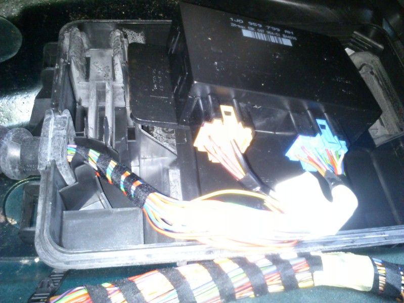

Сваляме и седалката. Тя пречи да се вдигне мокета и да се достигне комфорт модула
Последна промяна от penko_pulev на Вто 12 фев 2013 18:48, променено общо 1 път.

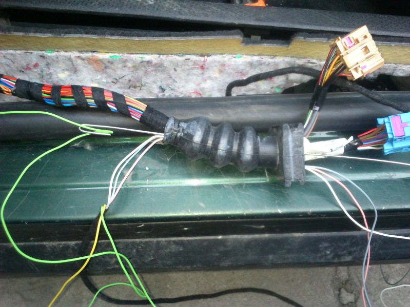

Не ми дава повече от 5 прикачени файла и за това пиша нов отговор. Един съвет от мен към всички които мислят да го правят и те. Използвайте си кабелите които имате и си пуснете само липсващите, тоест тези които отивт към комфорт модула. Ще ви е много по-лесно. Въпроса който ме мъчеше за пин 22 мисля, че е решен. Кабела е червен с черна или синя лента и има постоянен +. Поне при мен е така. Живот и здраве утре повече понеже вече е тъмно а цял ден бях на работа. Дано само домашния звяр да не е сдъвкал някой кабел без да го видя, докато правех инсталацията, че много им се радваше по едно време :mrgreen

Колеги навън вали а тук в Пловдив нямам гараж. Опитах се но нямам как. Имам проблем с изваждането на пиновете от буксите на комфорт модула. Правих си разни приспособления но нИ става. Прекалено малки са пинчетата и няма с какво да бръкна за да освободя контрите които ги държат. А не искам и да режа кабели и да снадавам. Някой да има идея как да ги извадя?
П.С. Ето го инструмента който Ви е необходим за изваждането на пиновете.
http://www.mnpctech.com/ATX_Molex_Removal_Tools.html Ако сте по-изобретателни може да се справите и без него както направих аз с много тънка стоманена тел за малките пинове и по дебела за големите. Същият инструмент може да се направи за 5 минути от дамска пинсета за вежди (само да не ви бият после) :mrgreen Аз :k055 си направих един и от пинсетата и от едно плоско шишче от неръждавейка за мезелъци което ме убоде като ровех из шкафовете. Снимки тея дни обаче, че в момента на колата и правят сърдечна операция :bishop . Дано да е успешна само, че да не търся донор точно в тая криза дето ме е налегнала.
