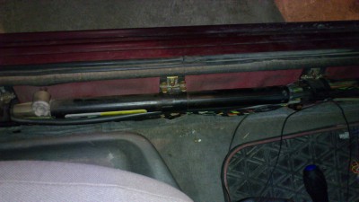

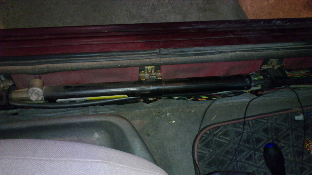

Питането ми е за това дето е като помпа за колело.Намира се на шофьорския праг,от него излиза някакъв дебел маркуч и се качва някаде нагоре по опорната колона.

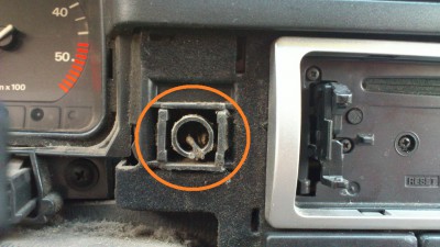

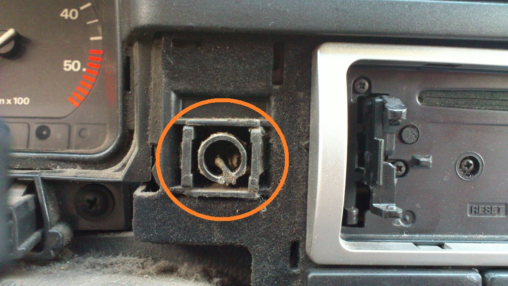

този сензор се намира на левия говорител на таблото.

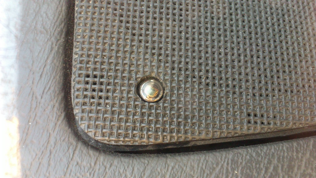

Първото според мен е дачтик за светлина но не помня точно за какво точно служеше, за второто грам идея нямам :redface , а третото мисля, че е датчик за температурата на климатроника, ако греша нека колегите ме поправят... :beer

Втората снимка е на пиропатрона/не знам това ли е точното му име/за предните колани.Трябва да има и за другия колан. :th_up

Второто прилича на пиропатрон за натягане на колана при ПТП,това дето мяза на маркуч е стоманено въже.

Освен това, за второто, трябва да имаш, обикновено под барчето, цяла система, която управлява задействането на пиропатроните на коланите.

На първата снимка е датчика за слънчевото греене,на втората си нямам идея,на третата снимка е отново датчик за климатроника.Това е вентилаторче,което вкарва въздух и се измерва каква е температурата.
Предполагам знаеш,че климатроника да работи коректно взема показания от няколко датчика.
Е този е един от всички.

какво да разбирам под това,колата няма модул за автоматични фарове или подобно,че като се стъмни да се включи нещо (може да е развалено или аз да не знам).

Този пиропатрон при какви условия се задейства (само при челен удар с над определена скорост както въздушните възглавници или тука се задейства и при страничен удар).
Къде се намира датчика за отварянето на въздушните възглавници.
От неизправен пиропатрон може ли да свети Airbag'a?

Това също е датчик за климатроника.Пробвай при едни и същи градуси,зададени на дисплея да паркираш колата на слънце и след това на сянка.
При коректно работещ климатроник ще усетиш промяна в работата му.

Този датчик за осветеност е САМО за климатроника да следи за изпотяване на стъклото и слънчева осветеност.
Пиро патрона е чисто механичен сработва на Х G или иначе казано над определено ускорение и определени N.
Контролера за беговете се намира на тунела точно под радиаторчето на парното на една планка здраво закрепен за купето. И той работи на същият принцип като пиро патрона.
На твоя автомобил от не изправен пиро патрон НЕ може да светне лампата за Airbag.
