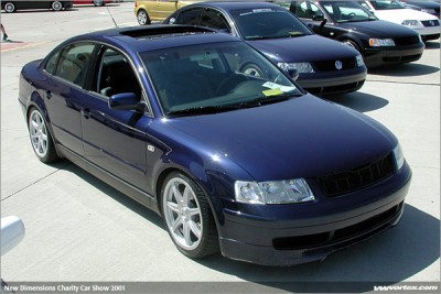

колеги замислил съм на моя пасат да му сложа лайстни в цвета на купето , но всеки който го питам продава със броните , а те на мен не ми трябват.. някой има ли , знае ли откъде да закупя? или да ме опъти как да направя мойте такива(а те в момента са черни и грапави) трябват ми по принцип тъмно сини , но и на всякакъв друг цвят съм доволен.искам да се получи нещо такова:

Най-лесното ,отиваш при някой бояджия да ти ги ги боядиса. Ако не ти се дават пари и смяташ , че ще се справиш - сваляш ги , изглаждаш с шкурка , пръскаш с грунд за пластмаса за да хване боята и боядисваш. И между другото се пише лаЙсТни! :mhihi

благодаря за поправката и не е въпроса в парите просто тези немогат да се направят толкова добре колкото са оригиналните , доста търкане щя трябва.имам бояджия и за безпари ще ми ги направи :th_up за момента търся предна , един колега ме офертира за странични и задна ,предна или цял комплет се търси вече
