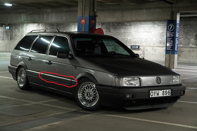

Колеги интересува ме как се осъществява скрепяването на тези кори към вратите ,защото в момента съм с малката лайстна,която е само в оградената част.
Ясно е ,че ако реша да слагам тези големите,ще имат щипки там,където и старата,но къде другаде се хваща тази кора ?
Също така къде се хващат праговете.Има ли някакви отвори,които аз нямам,и съответно някой колега,който се е занимавал с това да сподели ще бъде хубаво.
Търсих с търсачката,но нищо не ми излезе като резултати,свързано с това

В горния край се закачат на мястото на малките, а долу с двойно-залепващо тиксо. По калниците има фабрични отвори за нитове.

На калниците не се нитят ами се слагат едни пластмасови щифтове в тея дупки със пин,който ги разтяга после.

Лайсните се закачат на старите щипки, от долу има едни др. пласмасови парчете който няма да е лошо да ги залепиш с поксипол, поне аз така ги лепих, ако не се лъжа широките кори отдолу си имат и улей в който влиза самата врата отдолната страна.

Не съм видял темата докато колегата не ми писа на лично и затова чак сега пиша :redface ... Да, широките лайсни на вратите се ловят с тези пластмасовите черни "тризъбци" в долната част на вратата с двойнолепещо, като се залепят те първо към метала и после широката лайсна се поставя първо там да законтри от долната страна при съотвентните изготвени фабрично места от вътрешната долна страна и след това се защипват белите щипки на местата на които са били преди тънките лайсни.
Веждите съм ги закрепил с нитове на местата под калниците и към праговете при дупките, които са им приготвени фабрично на купетата и с двойнолепещо на самата плоска (вертикална) част, която ляга към калника за да не мърдат или дрънкат. Иначе колегата от който купих GT пакета ми беше предоставил всичките закрепваши елементи и щипки, но май може да се купят от Ауто+ или другите подобни при липсващи елементи.
