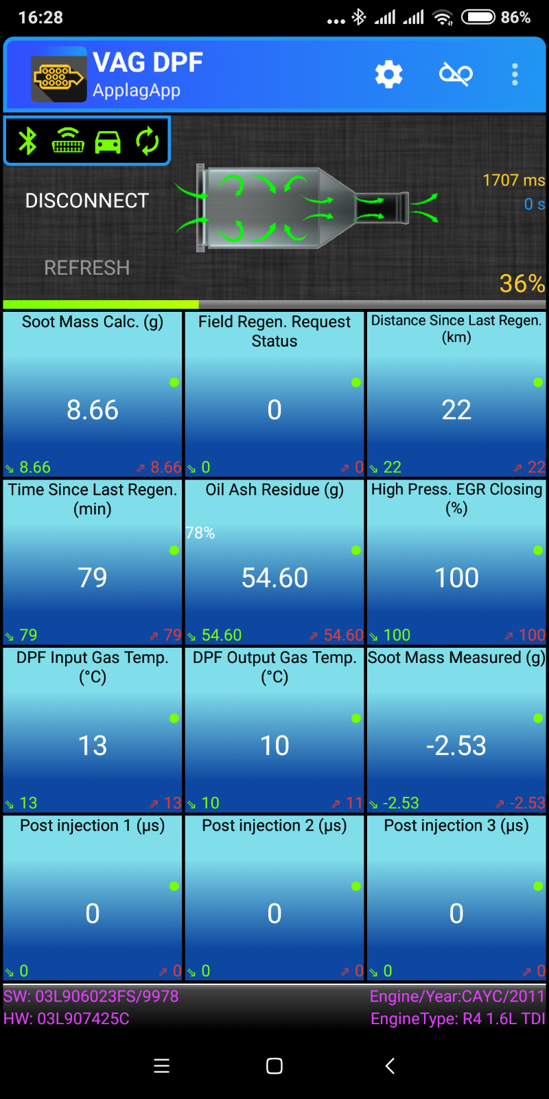

Къде го следиш да падне около 300 градуса?
DoH_KuXoT
Мнения: 6279
Re: Пасат Б7-нормално ли е-за вентилаторите
Мнениеот DoH_KuXoT » Вто 13 ное 2018 22:33
Vag DPF

Предполагам това е приложение към безжичен адаптер, който се включва в диагностичната букса. Може ли малко повече информация или линк към тема, ако вече е обсъждан въпроса?

Тук беше обсъждано: viewtopic.php?f=6&t=472088
Не е лошо информативно да се види как се движат процесите, най-малкото за да е ясно как да се кара извън града.
