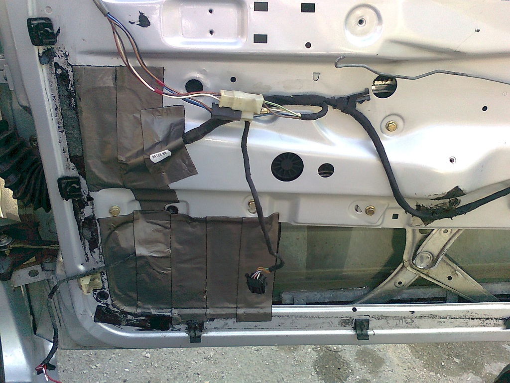

Здравейте!Имам същия проблем (вода на пода при пасажера,Но само там на земята ) нито назад нито до прага само там под краката на пасажера. пасат б4 комби. с климатик.днес изкарах само дунапрена който е под краката и ще съхне.от какво може да е ?четох за тръбичката от климатика ,НО къде е тя ? там няма друго освен въздуховода за краката на задната седалка.Антифриза ми не е мръднал ,филтъра е чист на купето.радиатора на парното (предполагам е здрав,понеже преди два месеца свалих таблото и облепих врътките на парното ,промих го и върнах и предполагам че е от тази тръбичка на климатика.кажете вашето мнение.прокарах си ръката към останалия дунапрен който е към извивката на пода под климатика,но е сух.не знам какво е !!! има 4 гумени тапи които са там 3 към извивката на купето и една до прага,но няма теч - погледнах от долу,а и няма да има дъжд скоро :)

Здравейте! Днес погледах тръбичката на климатика добре си е ,само сълзи лекичко едвам едвам от вън, но около нея (вътре няма нищо сухо е.) и отидох до един приятел има гараж и почнахме да поливаме вода от вън и аз естествено бях вътре с фенер и ХОП взе да тече лекичко около прага в дясно под тонколоната.самото уплътнение се оказа. Утре или в други ден ще почвам да го оправям.или с силиконче ще залепя дупките само някой или ще видя колко струва ново(не че е гаранция) и така.мерси за отговора колега. :beer :beer :beer :beer :beer

Сега разкрих,че вече е от огледалото (от вън самата триъгълна пластмаса) свалил съм го намазах го и чакам да изсъхне.и отивам на водуструйка. :Mr Green Fun

РЕШЕНО е вече.освен че течеше от триъгълкната пластмаса на огледалото а и от вътрешната кора от щипката на тонколоната.(най долната щипка).Облепих вътрешната част на вратата с битумна лента и два пъти ходих на автомивка само там държах водоструйката и нямаше вече течове.дано и за напред да няма :mhihi
