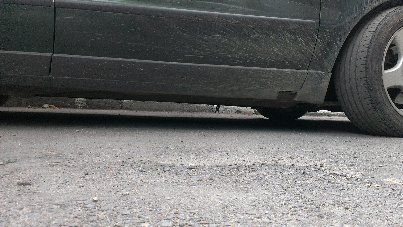

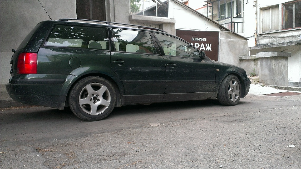

djkoliob
Мнения: 19
Регистриран на: Пон 08 юли 2013 19:11
Re: Въпрос за смяна на предни пружини Б5.5
Мнениеот djkoliob » Сря 10 юли 2013 16:41
ето това е пасата, нямах ролетка или метър за да сложа до колата, но пак се вижда колко е ниска
yanio
Мнения: 602
Регистриран на: Сря 06 май 2009 14:12
Местоположение: БГ
Мнениеот yanio » Сря 10 юли 2013 18:33
