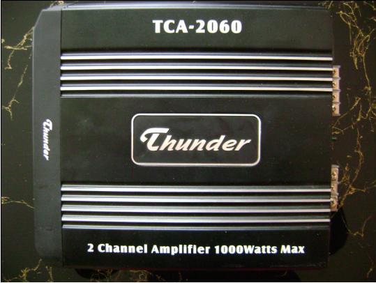

Така искам да попитам има ли някакъв начин да вкарам един кабел от акумулатора вътре в купето дали някой от вас са се занимавали с Б4 комби, да каже по-подробно къде, как, и дали ще мога да се справя сам ;) имам THUNDER TCA-2060 2x1000 тъ мисълта ми е че трябва да иде този кабел до багажника сега има но е доста тънък :)
Благодаря ви предварително и пак се извинявам ако съм нарушил нещо :) :D ;)
Това е усилвателят.

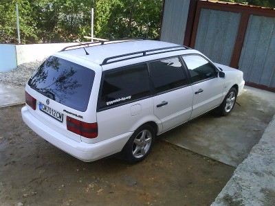

Ето го и моят "красавец" :D
