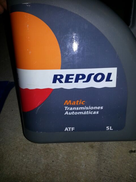

Вчера смених маслото на ск. кутия с Repsol.
Може ли да карам с него или трябва да го сменя пак? Питам вас, защото едни ми казват няма проблем, а други , че ще сменям кутията.
Не знам къде да проверя какво масло ми трябва,
ако има линк моля дайте го.
Благодаря

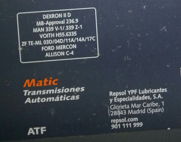

Благодаря за отговора, но не разбирам от таблицата дали мога да карам или не с това масло? На кутията пише ATF , DEXRON 2 D.

Мнениеот genoveze » Пон 15 юли 2013 8:47
Снимки

Мнениеот genoveze » Пон 15 юли 2013 8:48
Снимки

Изхождам от това, че кутията ти е типтроник:
Това е 5HP19 кутия на ZF. ZF препоръчва едно esso масло, което е със следните спецификация
www.bobistheoilguy.com/forums/ubbthreads.php?ubb=showflat&Number=521955
Там виждаме едно ZFTE 11/14, което го има и на твоята бутилка. Значи става.
Кутията събира над 9 л. масло, на принципа на източване и наливане малко над 5.
