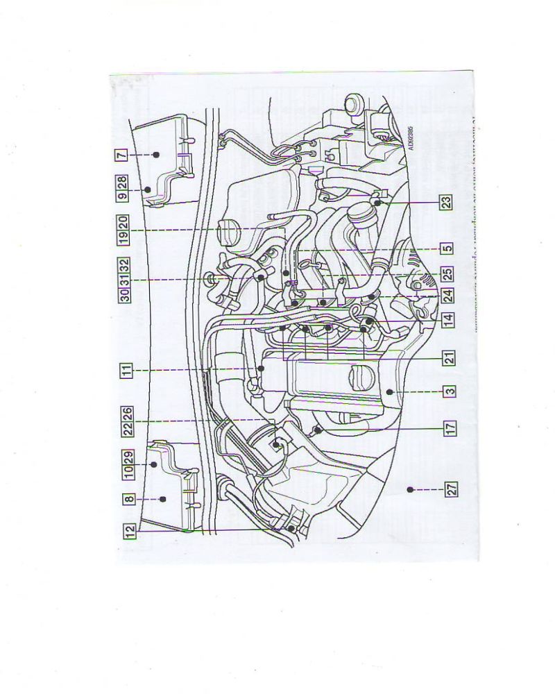

Re: Пасат Б 5.5 2.0 116 коня - висок разход
Само се чудя как не си видял досега , че е откачен ????
С МАФ е.Поз. 26
С МАФ е.Поз. 26
Нямам представа, но мисля че би трябвало да има дебитомер. Газаджията само каза че бил откачен МАФ или МАП-сензора и оттам графиките са били мазало. Закачи го, направи настройки в движение, видях как графиките на бензина и газта се изравниха и си тръгнах. Откакто закачи въпросният сензор колата работи по-гладко, по тихо, по-устойчиво, набира по-мазно и уверено. Като изгоря тази бутилка ще докладвам как е разходът.
Стилът ми на каране е - магистралата 110-140, градско сменям на около 2000-2500 оборота. Общо-взето карам предимно извънградско и съвсем нормално.
Не съм видял, защото не съм оглеждал двигателя, а и не разбирам нищо. Като имам проблем, карам колата на майстор, който има необходимите знания и вижда каквото е необходимо.
Като съм бил с откачен МАФ все едно съм бил без дебитомер, така ли?
