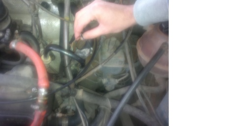

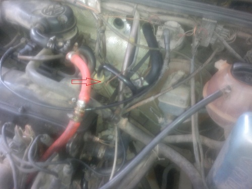

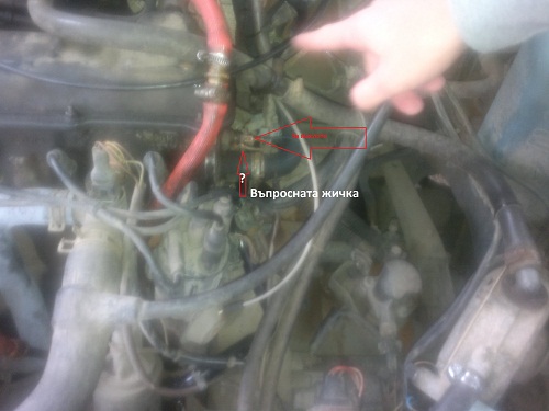

Кочината запали,обаче,не ми показва температурата на водата,явно съм скъсал някое кабелче,абе висят 1,2 кабелчета,до двигателя но не знам кое от къде е---това за маслото дето се завива но болчето от дясно на двигателя го вързах,обаче от шлауха излиза още едно кабелче,баси....също така ми и от горе...абе ще тря да снимам
Въпроса ми е ,колко кабелчета са маса към двигателя? Нямам климатици,серво и други такива екстри

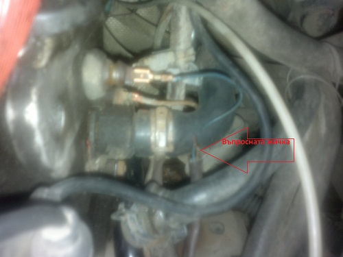

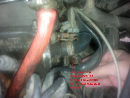

Мнениеот ibm » Нед 29 сеп 2013 17:15
Тази жичка е в един шлаух с жичката за маслото,но не знам к ъде да я ръгасам
От тук идва друга жичка на която също и не знам мястото
Писна ми от жици!
