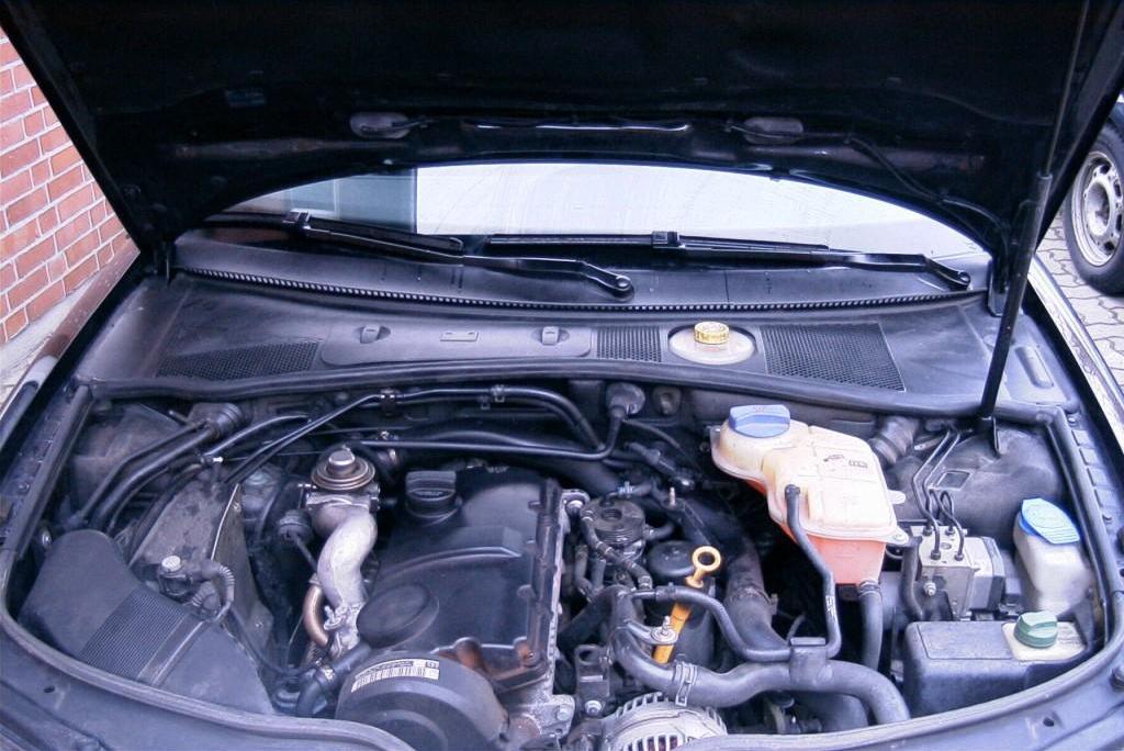

Кората дето е отгоре и покрива акумулатора е капака, който пази да се получава така. Ако я няма или е разцепена - от там може да се наводнява.

Даже са две корите - едното си е пластмасата,която е под предното стъкло, а другото си е точно като кора - покрива акумулатора и цялото пространство между преградата на двигателния отсег и преградата на коша.Ако нея я няма или е счупена, влиза вода директно във филтъра.
При Б5, освен при последните, няма такава цяла кора, а само отделна част, която е над филтъра.

Мнениеот icoico » Нед 13 окт 2013 16:49
:rolleyes
