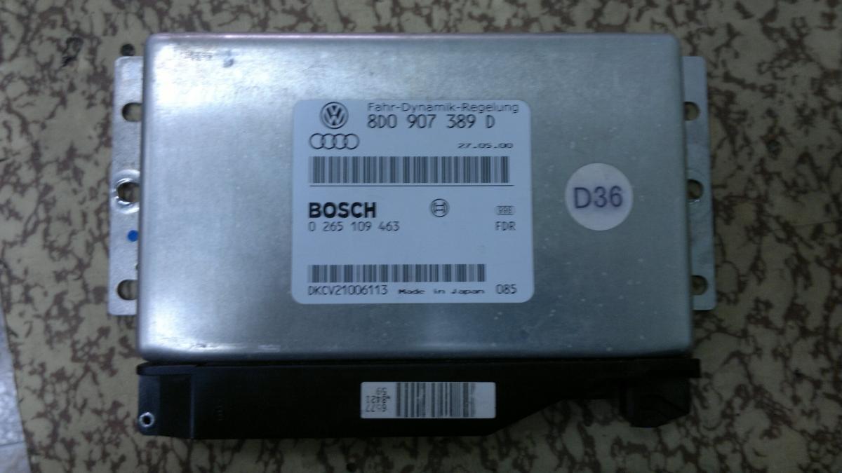

пичове темата е малко старичка но може да я разгледаме от друг ъгъл и доразвием.при мен заради такова присветване на абс-а и есп-то смених акумулатора по съвет на пишман майстор като впорчем други няма край мен в града май, но проблема си остана.абс-а ми е модел бош от този тип на снимката
. има ли някой смеха на пиновете на куплунга в двигателния отсег и по-точно на захранващия пин кой номер е,както и дали ще е проблем при разкачена букса на абс-а да дам на контакт.бях чел някъде по форума че има опасност да изгоря компа-има ли нещо вярно?искам преди да си играя с отваряне на блока за запояване на прословутата маса да съм напълно сигурен че е проблема в него.да не се окаже че е примерно клеморед :icon_lol
