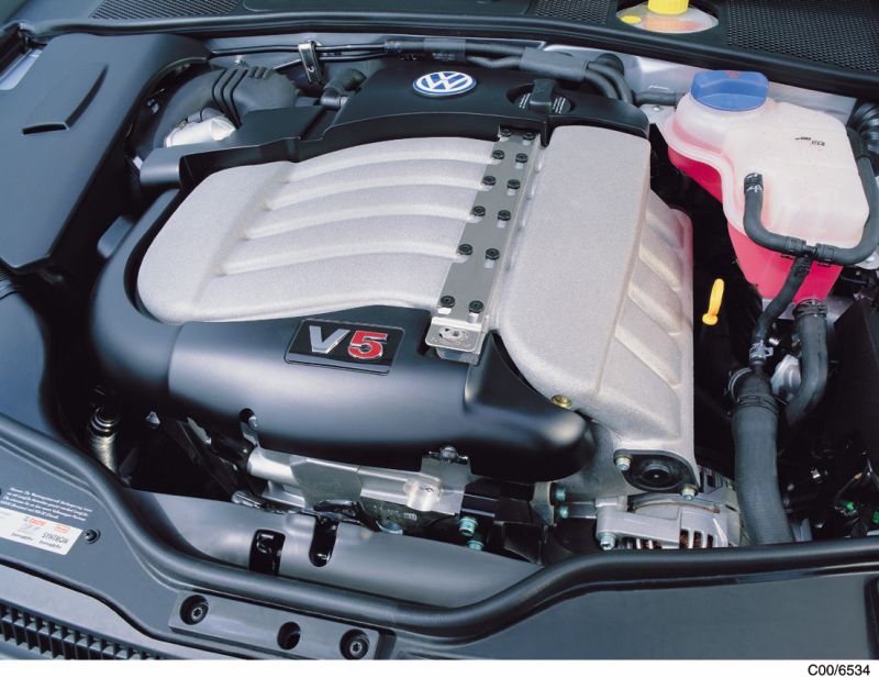

Здравейте колеги вчера се сдобих с Пасат 5.5 2001 г. V5 - 150 к.с. 4x4 иразбира се започнаха проблемите на втория ден. Колата днес започна да тресе имам чуството че работи н 4 цилиндъра прочетох темите за комутатор но неможах да го открия ще ви помоля да ми кажете къде се намира на този двигател.

Имах същия проблем с тресенето преди няколко седмици, оказа се че гарнитурата ми беше леко изпуснала в следствие на това една от бобините е изгоряла.

При мен се оказа свещ!Може и там да провериш!След това и кабел за свещ се скапа!И в двата случая симптомите бяха същите!

Проблема беше открит - изгоряла бобина на 4 цилиндър и беше отсранен сега колата е в норми според мен. Благодаря за отговорите.
