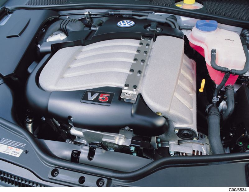

Здравейте колеги вчера се сдобих с Пасат 5.5 2001 г. V5 - 150 к.с. 4x4 иразбира се започнаха проблемите на втория ден. Колата днес започна да тресе имам чуството че работи н 4 цилиндъра прочетох темите за комутатор но неможах да го открия ще ви помоля да ми кажете къде се намира на този двигател.
