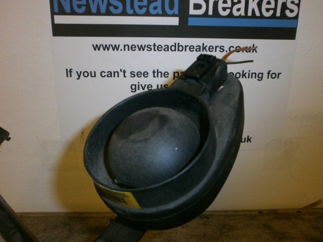

Здравейте колеги.Бих искал да ми обясните къде се намира сирената на пасат б5.5.От интернет разбрах че е между акумулатора и сервото,но аз там нямам нищо.Също я няма и в заден десен калник от към багажника под мокетената кора(комби е).Възможно ли е да нямам или някой я е премахнал,но нямам и излишни кабели.Благодаря предварително.
Снимка на сирената от нета:

На б5 сирената е като отвориш задна лява врата под кората до задната седалка.....но за да стигнеш до нея си е цяло приключение..... :horror

на 5.5 сирената е отпред, до акумулатора, под маркучите на парното. сваля се като се свали акумулатора и тавичката му.

Колата е 5.5 и сирена до акумулатора няма и кабели излишни също няма .Може ли да ми кажете кои кабели цветове от конфорт модула са за сирената а аз ще си ги удължавам.Благодаря.
И мога ли да сложа обикновена сирена, трябва ли някаква настройка с вак ком,защото имам и само ми дава да сменям мелодиите.

Благодаря колега за темата,но аз все още не съм намерил местоположението на моята сирена.С ваг ком не ми дава че е прекъсната или някаква друга грешка.А за нова сирена(обикновена китайска алармаджийска) трябва ли ми активация.

vaskoto1 написа:на 5.5 сирената е отпред, до акумулатора, под маркучите на парното. сваля се като се свали акумулатора и тавичката му.
pavel1828 написа:Колата е 5.5 и сирена до акумулатора няма и кабели излишни също няма .Може ли да ми кажете кои кабели цветове от конфорт модула са за сирената а аз ще си ги удължавам.Благодаря.
верно ли няма?
сигурен си!!?
я пак провери-ето тук, ама ако си я намериш да ти тегля ли една майна?

Заключих колата и изчаках 1 минута отворих предния капак и нищо,давам на контакт пак.Също имам монтирани бутони от мен и щракам една от бравите да е затворена заключвам с дистанционното оригиналния ключ и пускам бутона и отчита отворена врата и пак нищо дори и мигачите не мигат.Мога само да сменям тоновете на алармата от ваг кома,дори и активирах звук при отключване и заключване но няма звук.
vaskoto1,
Няма нищо там.Днес свалях и акумулатора и дори и кабел няма там.
