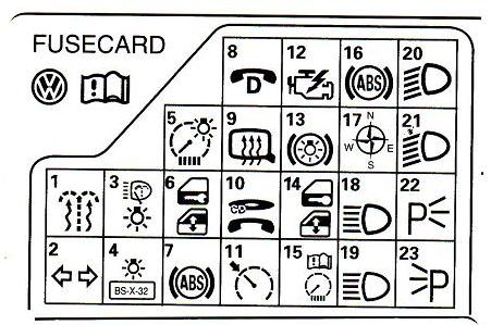

Установявал ли е някой утечка на тази верига. Консумацията при заключени врати и след преминаване на преходните процеси (1 мин) надхвърля в пъти пределната допустима норма от 50 мА. Същото измерване без участие на тази верига не показва и 20 мА. Към момента нито една от бравите не дава грешки при диагностика, като 3 от тях са нови (шофьорската и двете задни). Комфорт модулът е проверен: чист, сух и без дефекти по кабелите. Кабелите към вратите също нямат проблеми.
Б5 утечка на веригата на предпазител 14

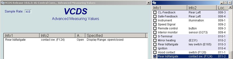

Да, явно ще се фокусирам върху задната врата и комфорт модула, междувременно закачих отново кабела за диагностика и забелязах че независимо дали е отворена или затворена задната врата постоянно връща <отворена>, странно защо комфорт модулът беше решил да заключи вратите при това положение.
