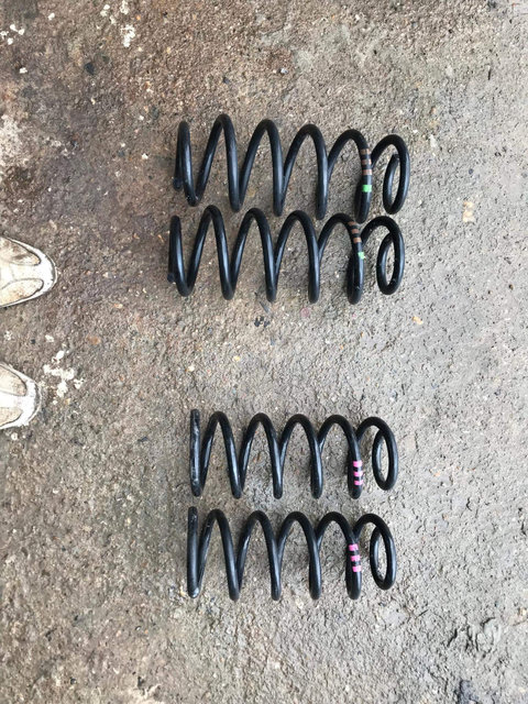

Колега от този пасат ,това са пружините с трите розови са задните.
Интересуваме ,това неговите стандартни пружини ли са?
- samo_pechka
- Мнения: 8974
Re: Passat B5 маркировка на пружини
4B0511115L арт.номер задни, 8D0411105FM арт.номер предни.
Да. Отговарят цветовете според тегловите индекси
