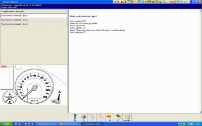

Здравейте,мисля че някъде съм виждал тази тема но не я открих.Става въпрос за нулиране на сервизния интервал след смяна на масло беше комбинация,а и в книжката не го намирам,а в полото го намерих в книжката на колата и го нулирах без проблем.Ако някой знае как е ще съм благодарен да каже.Колата е Пасат 1,9тди 2007г.

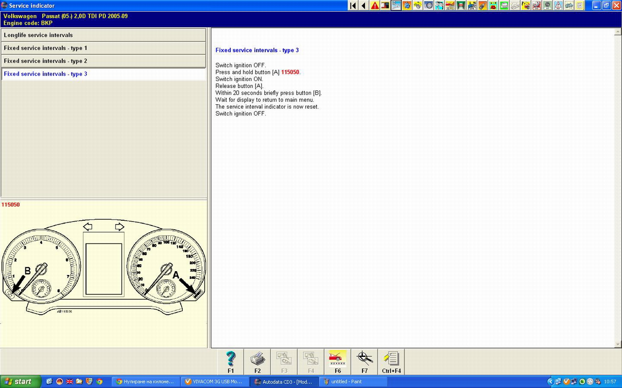

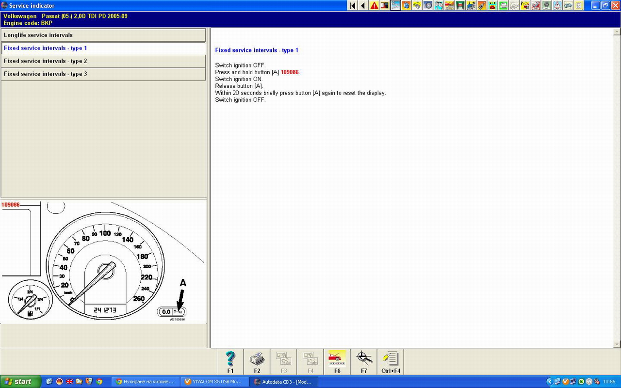

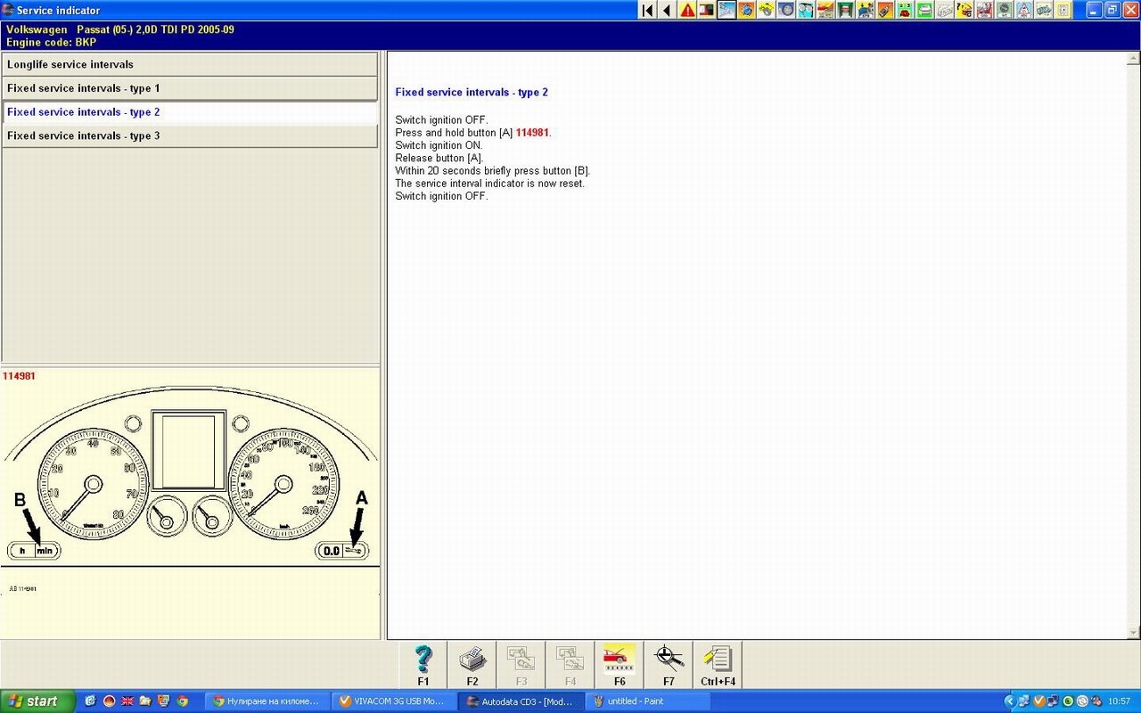

А това от мен... все пак са 3 вида...
