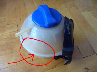

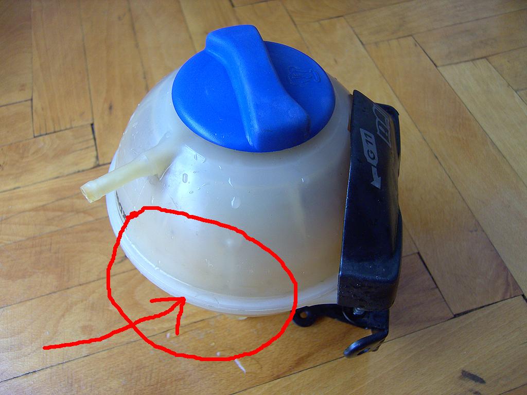

Passat B3(35i) 1991г. разширителния казан е мокър с антифриз
Проблема е следния: целия разширителен казан е мокър с антифриз, проверих съединенията всичко е ОК!? От каде може да е този теч нямам си представа, че и носача ми е мазен с тоя антифриз ... имам някакви предположения но не съм сигурен ..

Re: Passat B3(35i) 1991г. разширителния казан е мокър с анти
Възможно е и от там където си посочил да прокапва. На едно казанче от продълговатите ми течеше от там. Може и клапана на капачката да изпуска или опръстена на капачката да е дефектирал. Сложи друга капачка, избърши мокрото и като покараш известно време ще си покаже. Ако е спукано казанчето, сменяш с оригинално старо за 10-15 лв и готово.
Също ако антифриза е бил над максимума ,често излишното количество се изхвърля. Най лошия вариант (дано не се случва), пробила гарнитура на главата.
Изхвърли ло го е от отвора зад черният предпазител.
Причините-скапана капачка съска при изгасен двигател, нивото е било над мах, прегряване, надуване в системата- маркучите се вдървяват при работа на двигателя.
Мерси за отговорите все пак.. до миналата седмица нямах този проблем , антифриза беше малко под минимума и долях антифриз обаче аз докато разбера минах максимума и може би заради това да е според вашите коментари...

Силвър,
Много ти е чисто казанчето, браво. За да си го видял значи скоро си сменял антифриза или си доливал, погледни отдолу на капачката да не се е изместило уплутнението, то е кръгъл гумен пръстен, може да е излезло от канала. Капачката ти не е оригиналната, погледни я отдолу за 'секи случай.
п.п. Колегите казват, че е изтекло от клапана на капачката, все си мисля, че далеч преди да се отвори той, ще се спраска някое водно съединение, нашите каляски не са първа младост, е не знам твоята може да е в добро състояние, моята е на 21 год.
