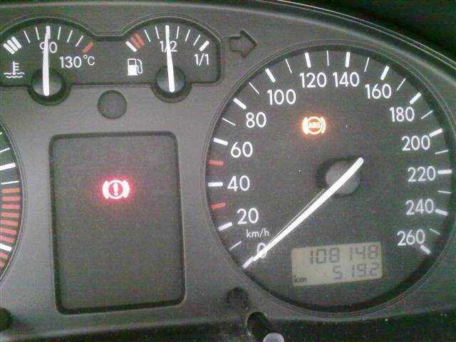

Здравейте колеги,
значи колата е Пасат В5, 97г, 1.8,
проблема е че понякога паля си колата,всичко точно, и след 2мин като навия пълен ляв или пълен десен да за излезна от там където съм паркирал, ми светва лампата на ABSа и започва да мига тази червената с удивителния знак и изпищява-и така си мигат целия пък докато не изгася колата.После може да я изгася и веднага пак я паля и може и да не светне въобще.Понякога ми светва и на средата на пътуването примерно в някой завой 90 градуса,а не от самото начало. Имам си спирачна течност, накладките не са изхабени. Изключвах и акумулатора за няколко часа така че комп-а е изчистен от грешки.Проверих буксата на ABSа си е добре.
До колкото прочетох тука из форума,предполагам че е някой датчик на ABSа на някое от предните колела - та искам да питам дали според вас е от това или от нещо друго и тези датчици при колелата къде се намират,как и къде се включват (ако има някой снимка)и ако вдигна колата на крик такъв обикновен дето ми е в багажника и махна гумата,дали ще мога да достигна до датчика или трябва да се вдигне цялата кола.
Благодаря!
тази в ляво мига
