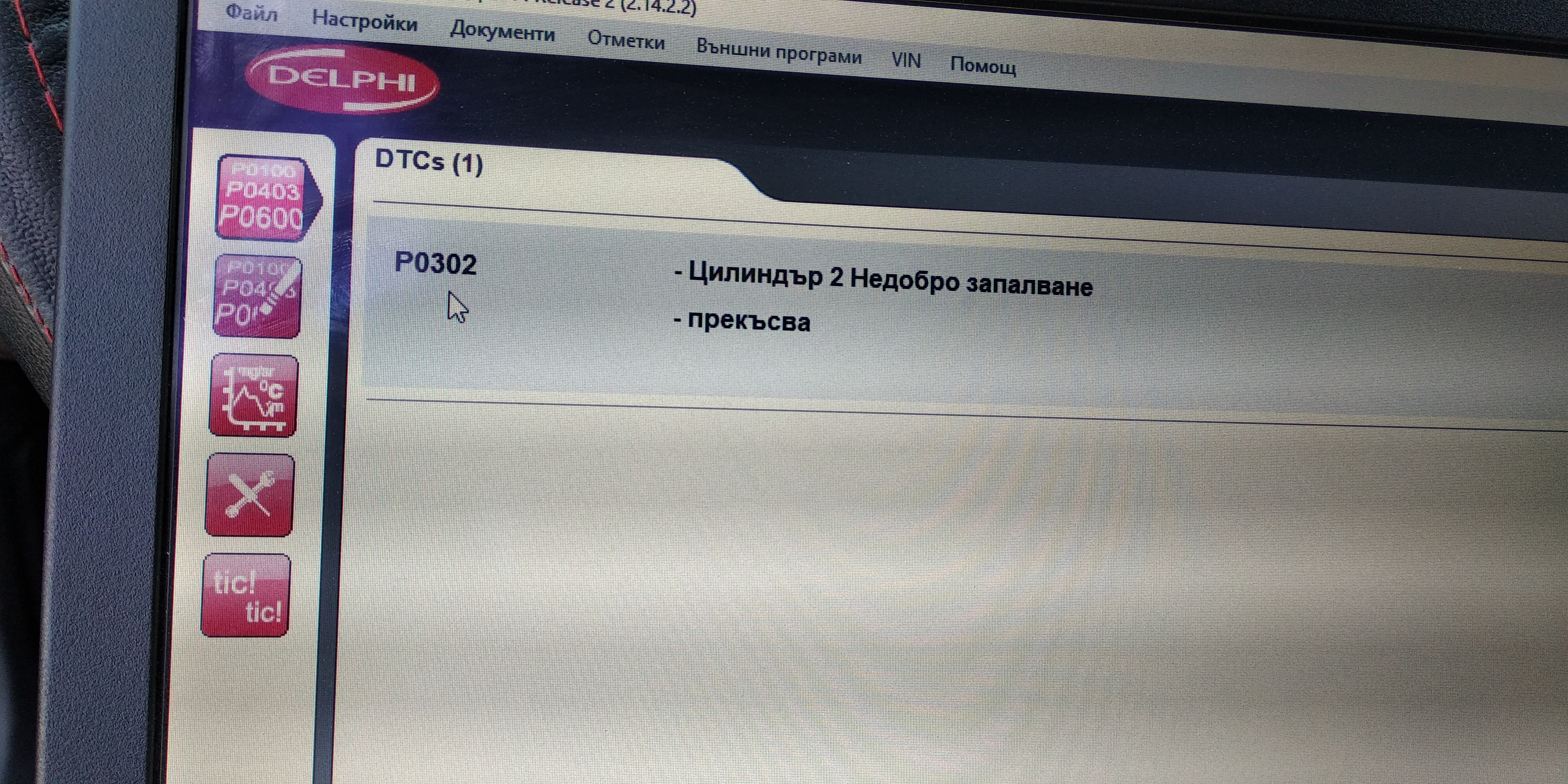

Здравейте колеги,притежавам Passat b6 2006г. 2.0 140к.с BMP автомат , проблемът е следния. Вчера колата угасна в движение и после няма палене. Закачихме я на диагностика и показа грешка

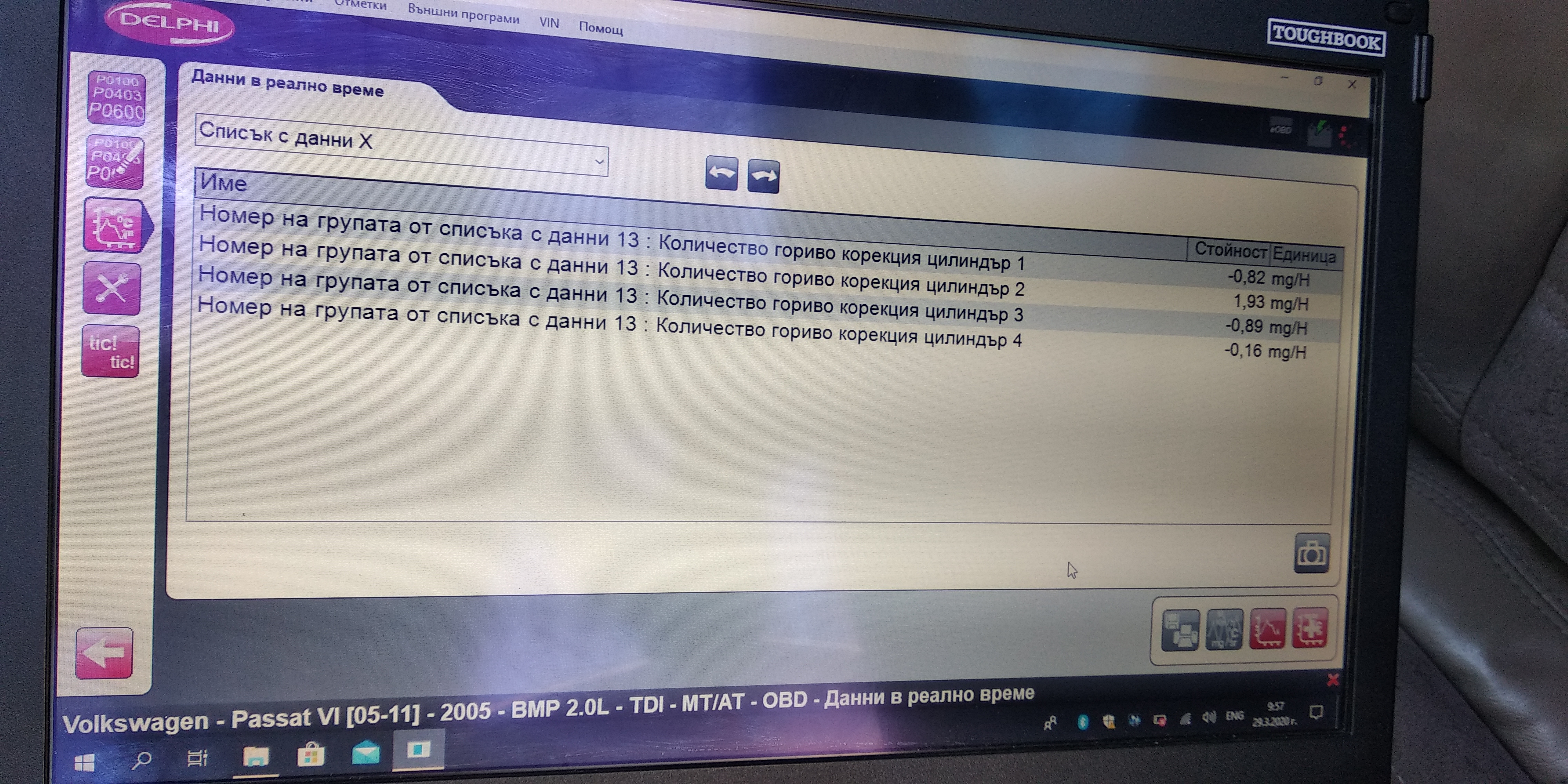

По някаква случайност по късно запали с много въртене , закачихме пак на диагностика и наблюдавах дюзите в реално време и ми направи впечатление на втори цилиндър, че е в нормите но много се отдалечена от другите.
Според вас за смяна ли е.

Днес сутринта 2ри беше 2.8 а 3ти беше 3.06. Сипах добавка Bardahl - Diesel injection restorer 11
Сега показанията са 1ви -0.43, 2ри 0.57 , 3ти -0.38, 4ти 0.24
