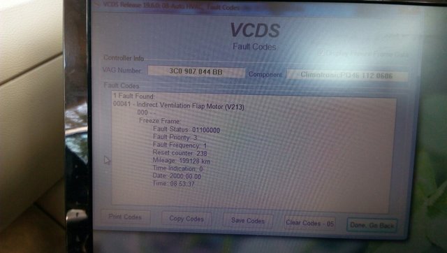

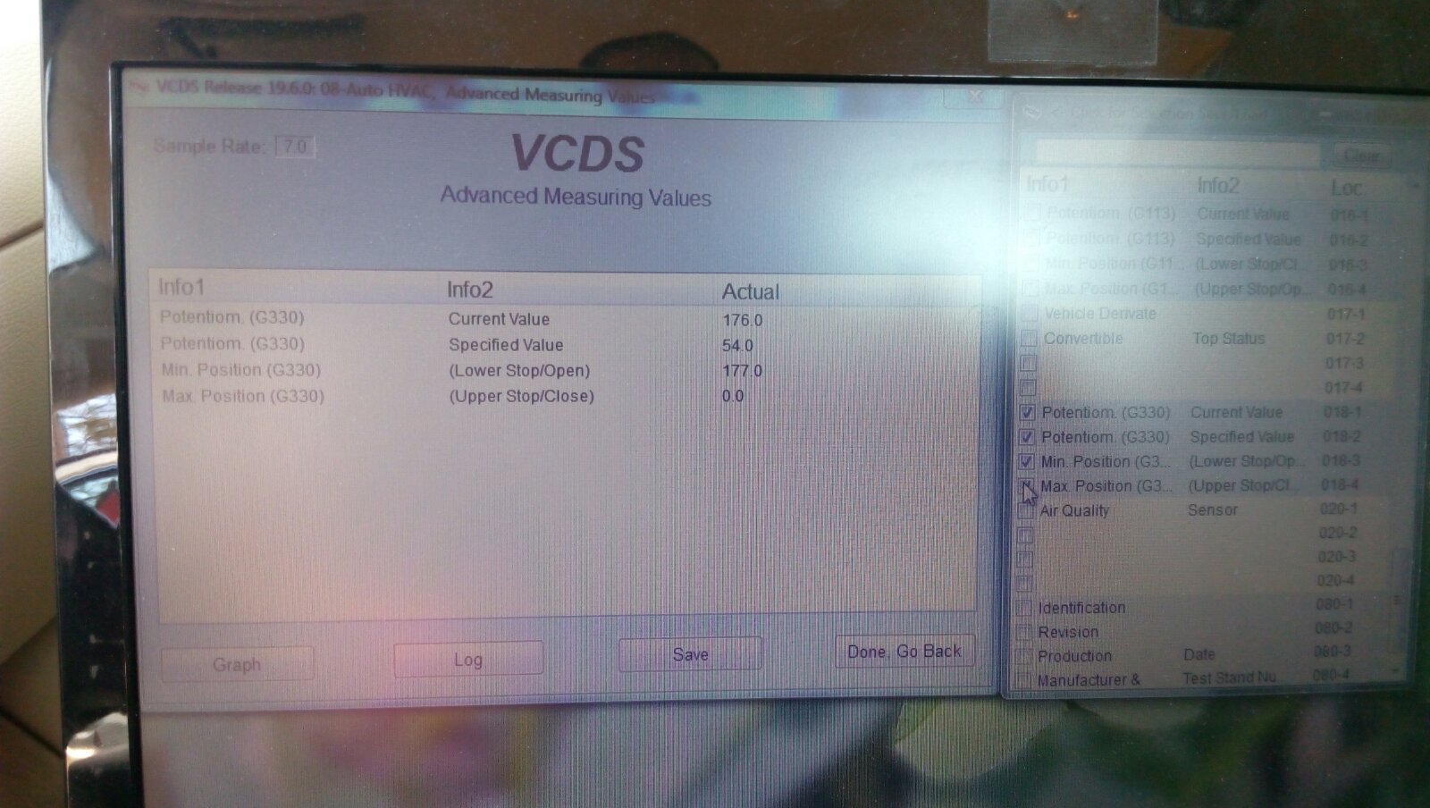

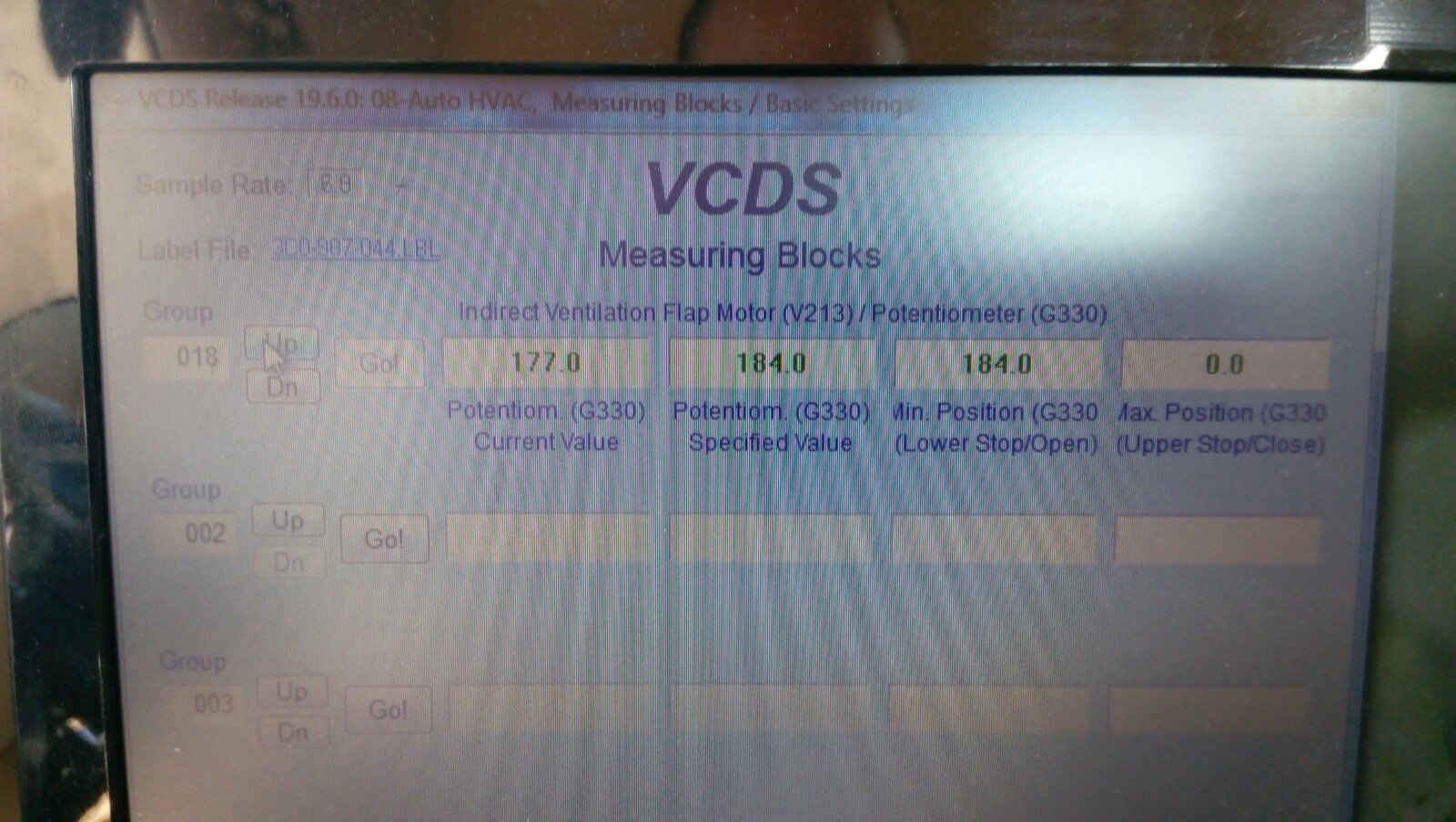

Здравейте колеги . Имам проблем с една от клапите на климатроника / централната клапа/ дава постоянно грешка и се чува много леко тракане. Моторчето е свалено огледано обстойно няма видими механични проблеми и е със сменен потенциометър .След адаптация на клапите в живите данни показва че няма зададени стойности в горна позиция затворено положение. Ето и снимки от грешката и живите данни
Ще съм благодарен ако някой може да ми съдейсва за решаване на проблема.

Преди да го сваля беше блокирала клапата в затворено положение. Сега моторчето се движи в двете посоки но постоянно записва грешка

Колегата ме попита и му написах това, което ще напиша и тук, за да е полезно и за другите - оригинален потенциометър не се предлага като резервна част и този, който е сложен, ако има дори малки разлики в показанието (съпротивлението), няма да мине коректно адаптация, както и че ако моторчето има механични износвания по зъбните колела, пак ще стане същото, а щом потраква, значи не може да си хване коректно положението (или новия потенциометър прекъсва или има луфове по зъбните колела вече). Затова го посъветвах да смени мотора с нов. Уви, измислили са ги да се прецакват така, че ремонта им да е труден и често невъзможен. Тъпото е, че не им редуцират цената с времето и остаряването на колата, а са си скъпи и до ден днешен, защото са чест проблем.

Извинявам се за късния коментар по темата. След повторен оглед на въпросния мотор се установи че има механичен проблем( зъбчатките губеха съосие и превъртаха ) и за това не можеше да мине адаптация.Единственото решение на проблема беше да се смени мотора с нов оригинален . След смяна с нов и успешна адаптация сега всичко работи както трябва. Дано темата да е полезна и на други колеги с подобен проблем. Хубав ден на всички
