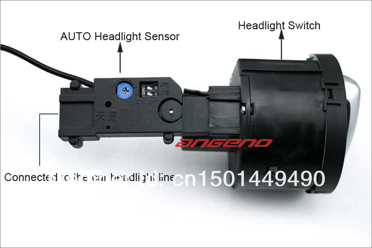

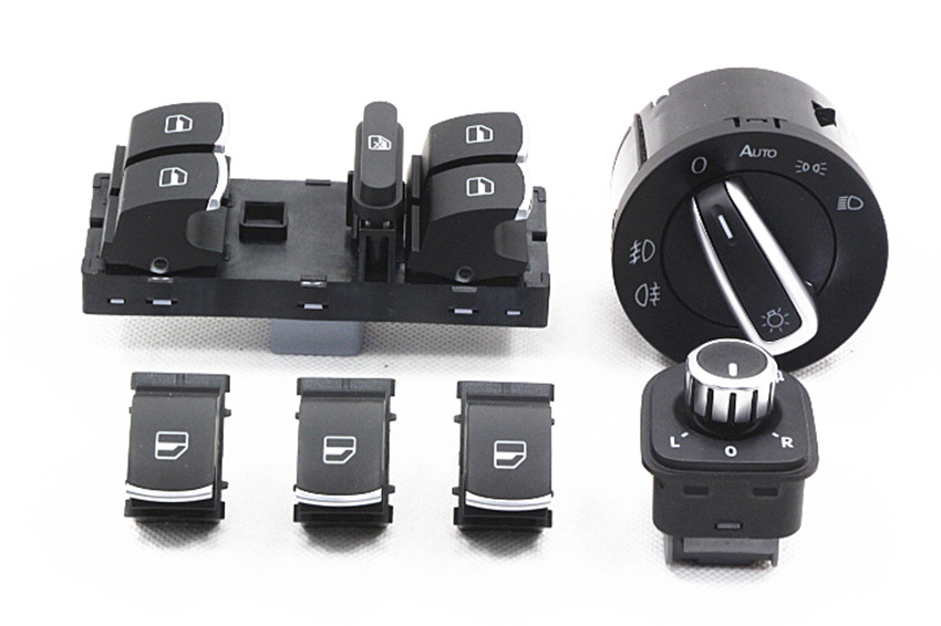

Здравейте колеги, купих нови копчета за прозорците и превключвател с датчик за автоматични светлини. Всичко е монтирано и работи перфектно.Имам няколко въпроса относно авт.светлини на пасат б6 2.0 тди. за които мн. търсех из нета но не постигнах желания резултат.Някои може ли да ме СВЕТНЕ дали мога и как най важното,да направя с VSDS 11.11.6 късите светлини да светят постоянно и в тъмната част да денонощието при отключване на автомобила да светват фаровете(това сам го виждал и ползвал на голф 5,такава екстра си имаше заводска и ми беше мн. удобно)
