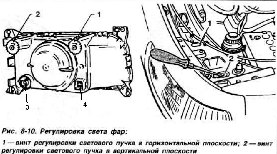

Привет!
1. и 2., както си пише, са винтовете за регулировка.
3. е отворът за машинките. Ако нямаш машинки, там има "тапа с пишка".
Ово е стандарт. :)
4., ако се не лъжа, е куплунгът за "тока".

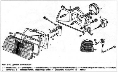

Мнениеот ifch0 » Чет 20 мар 2014 12:04
Докато рових за друго, намерих още по-добра картинка:
