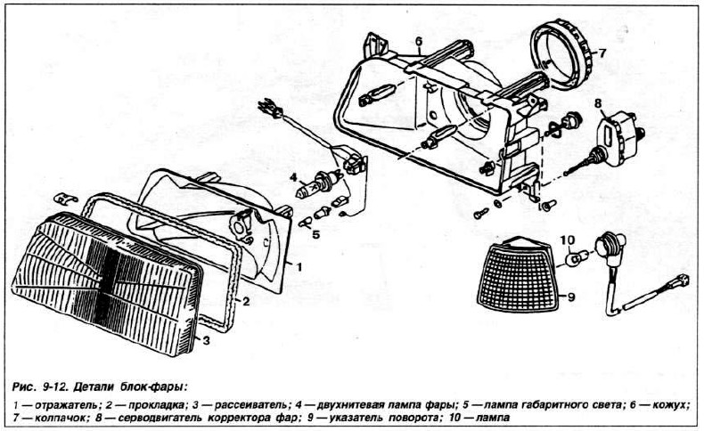

Привет колеги ! Изпадна ми една доста добра оферта за фарове и мигачи хела за пасата. Фаровете които ще купя са без машинките, за регулиране, а мойте са със тях, тук е и въпросът. Дали ще може да се премести въпросната машинка, понеже на мен ми трябва само за десния фар(пасажерския), ако не може дали може да се смени само рефлектора, че моя е пожълтял.. Благодаря !

Има си място за машинката, вадиш от единия и слагаш на другия

Ами отзад възможно ли е, дето се боде захранването, всичко да е различна буксата ?

Машинката е с отделно захранване!

Мнениеот Johnsword » Пон 17 мар 2014 19:38
Тоест ? На друг вход към буксата ?

Мнениеот ivchoto » Пон 17 мар 2014 19:44
Две отделни букси:една за светлините и една за машинката! :beer

Мнениеот Johnsword » Пон 17 мар 2014 19:49
Значи спокойно да купувам. Мога да си сменя рефлектора и стъклото и да си сложа машинката друго ме не бърка :beer ако евентуално има такава тема може да ми я пратите. Благодаря ! :love.vwclub

Мнениеот ifch0 » Вто 18 мар 2014 12:19
Привет!
1. и 2., както си пише, са винтовете за регулировка.
3. е отворът за машинките. Ако нямаш машинки, там има "тапа с пишка".
Ово е стандарт. :)
4., ако се не лъжа, е куплунгът за "тока".

Мнениеот ifch0 » Чет 20 мар 2014 12:04
Докато рових за друго, намерих още по-добра картинка:
