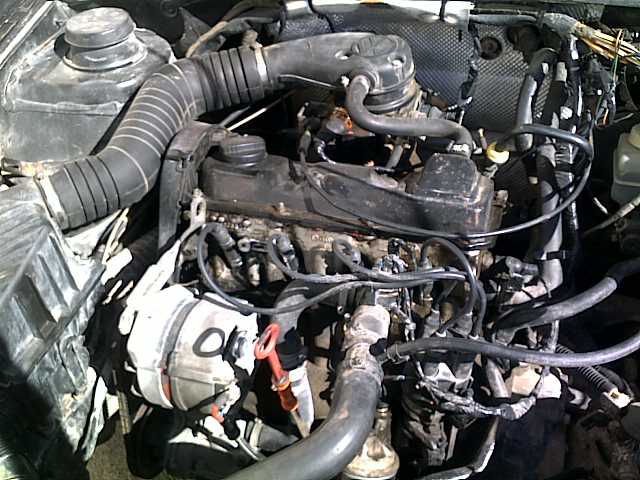

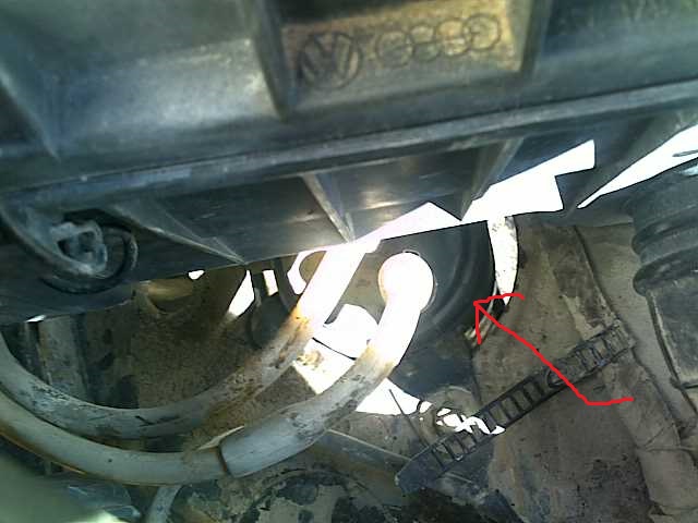

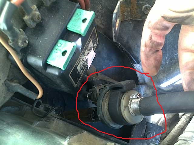

ето и снимките,в който незнам какво са тия джаджи

изкарах този клапан,и няма разлика.....дайте някой съвет
