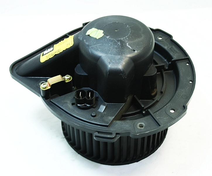

Здравейте,
Предстои ми смяна на вентилатора на купето. Моя гледам е 12v Bosch. За пасат по вторите употреби ми е трудно да намеря. Интересува ме с кои други е съвместим. Може би трябва да се отбележи че колата има климатик. Предлагат гледам за голф3 на АЕГ. Може ли някой да ми каже от кои модели и на кои производители мога да ползвам.

Вентилаторите - ако климатика ти е заводски, върши работа само от Пасат В3 или В4 с климатик или климатроник. На голф 3 е различен и в двата случая и пак е Bosch (за кола без оригинален климатик) или Valeo (за кола с оригинален климатик). AEG заводски не се слага на VW от тези години - само на насажданите климатици на Пасат и Голф 3. Ако климатика е насаждан - само с мостра ще можеш да си намериш същия. Предвид, че е Bosch, вероятно си с насаждан климатик, заводските климатици са с такова Valeo ;) :
:beer

Точно това Валео е. Когато махнеш капака вътре на ротора пише Бош. Мислех да му меря намотките и да видя защо като му меря клемите от вън уреда отчита че няма връзка. Значи почва търсенето по моргите.
Radotom, благодаря за линка !
