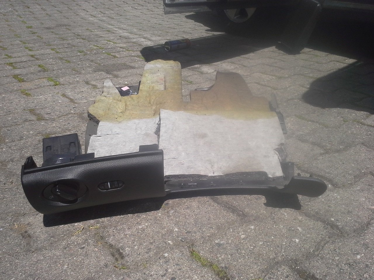

Колеги днес отворих да видя какво става под мокета на пасата, но това е за друга тема. Като отворих част от таблото под волана и се видях във чудо, цялата изолация на тази част от таблото беше прогизнала от спирачна или хидравлична течност, все още не знам. Ето и снимка:

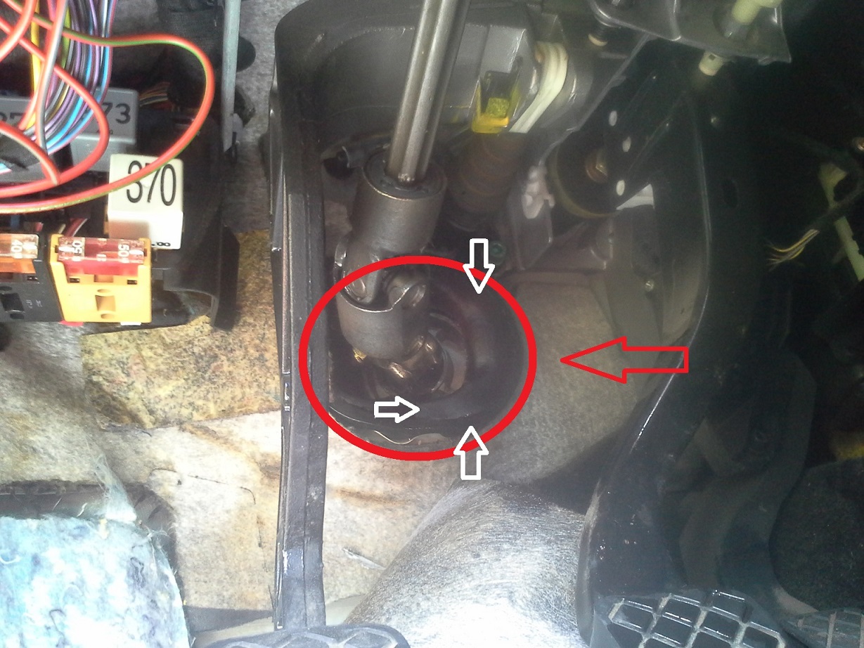

Сигурен съм че не е вода, мазна е и ми прилича или на спирачна течност или на хидравлична течност. Интересното е, че нивата и на 2-те течности от 5 месеца са едни и същи, а има теч. Помпичката на спирачката пак вътре в купето няма теч, основно е прогизнало тук /с червеният кръг/:
Това нещо като някаква изолация посочено с белите стренки е буквално напоено със тази течност. То е около белите стрелки, а под него е гумено уплътнение, което води извън купето като се махне. Не мога да разбера, от къде е възможно да идва тази течност? Някакви предложения? Интересното е че не капе, а пръска от някъде, иначе кората на таблото няма как да е омацана толкова навътре с тази течност.

Аз понеже не съм много наясно с кое къде и как, имаш предвид че може да е от АБС модула? То може и за това да ми дава грешка на таблото да проверя спирачките, пък всичките накладки, спирачни дискове и апарати са сменени миналата година и продължавало да го дава този проблем. Нямам достъп до софтуерната програма, за да видя какви грешки дава.
Имам колега, жената дето няма книжка :). Пробвахме, но нямаше резултат, от никъде не пръска, нито капе и точно това ме притеснява. По-скоро е спирачна течност, а не хидравлична. Казанчето на спирачната течност е точно над мястото пълно със спирачна течност, но и него го проверих, не капе, не е спукано. Как тогава? Нямам инструменти, за да сваля всичко и да проверя, много време ще отнеме.
Там, както се вижда на снимката има нещо като лагер, дето се върти при завъртане на волана. На къде води това нещо? Не мога да открия под капака къде излиза.

Това нещо води към рейката. А по повод на твърдия педал на спирачките, може да не е точно АБС-а. Може да има и други причини - задържали спирачни апарати например.
