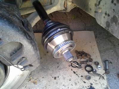

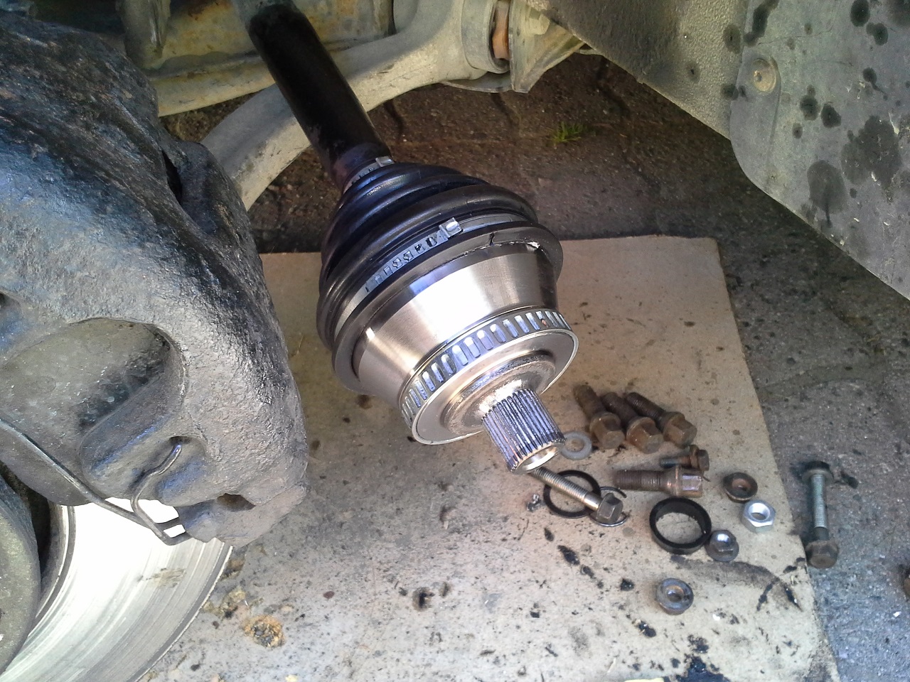

eто в какво състояние е в момента:

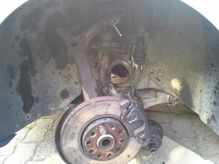

Да, но вече е късно, резбата е преебана, болта не хваща вече, а другият, дето го пъхнах вътре си остана там и е заклещен. Проблема е как да го сваля от сега нататък. 1 човек малко трудно да го направи, но нямам кой да ми помогне.
вижда се по подкалника как е хвърляло грес от карето, скъса се маншона преди няколко седмици и трябва да го сваля

От снимката която виждам маншона не си го махнал. Срежи го и огледай нещата и щом си изкривил карето от полуоската опитай се да го удариш отзад болта за да излезе навън
Не е трябвало да слагаш тоя болт вътре 8мм. Навива се само оригиналния болт и работата става

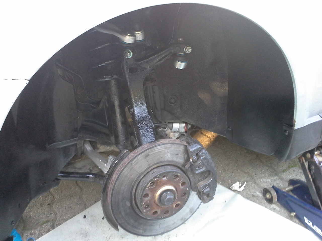

Благодаря за отговорите. Всичко е сменено, ето и как изглежда след смяната. Пръснах черен спрей подкалника, за да изглежда по-добре. Всички болтове на долните и горните носачи бяха затегнати на "работно" положение, дето каза колегата, а не на крик. Сложих гумата и на земята затегнах болтовете. Дали не ги затегнах прекалено много? Май да, дано не е проблем :)

Всичко що имаше болт и гайка беше затегнато като за последно, все едно няма да се развиват никога повече, само дето забравих, че смисъл от това няма, понеже всички гайки са със защита от развиване, но кой да помисли. Не ми се мисли следващият път като трябва да ги свалям и сменям всичките щуротии, щото най-вероятно пак аз ще ги правя :). Дано да не е грешка, че съм ги застегнал твърде много. Мисля си че трябва да мърдат леко, но може и да греша. Просто твърде много ги затегнах ся се чуда дали да не отвъртам малко, докато е време. Хем видях доста голям зор, докато ги сваля, че и със шлайфа рязах едни болтове и пак на мойта ги застегнах, да не мърдат, ужас
