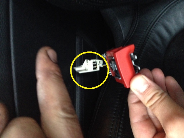

Колегата е описал точно решаването на проблема. И при мен така пищеше когато си поиска, че колана е откопчан.
jika4774 написа:имах същият досаден проблем но го реших след разглобяване на закопчалката на колана и намистане и почистване на плстините в него и вече година нямям проблем с това...
А това бялото е мястото където е пластината даваща сигнал за колана.

Колеги,може ли някой да подскаже как се разглобява това гнездо. и аз трябва май да изчистя този микро-ключ. след като не можах да спра звуковия сигнал,изключих го директно от буксата под седалката , но се дразня когато нещо не работи по колата макар че не е болка за умиране

Аз моята закопчалка я разглобих с макетен нож,от двете страни на закопчалката има нещо като канал там двете половини са слепени,с макетният нож ги разделих внимателно на половина след почистване и намистане на пластините го залепих със секундно лепило,дано да съм бил полезен...
