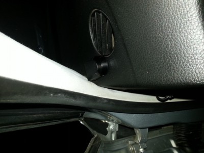

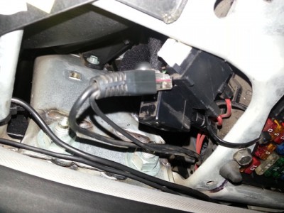

Здравейте,имам пасат б5.5 от близо година и от както е в мен има един дразнещ еднократен бийпкащ сигнал на всеки 5 минути(няма значение дали колата е на контакт или в движение).Чува се от таблото някъде до километража от нещо като зумер.Имам съмнения,че човека преди мен е слагал допълнителна аларма,направих снимки в това което се съмнявам,че е допълнителната аларма или там каквото е и ако някой има идея дали съм на прав път да ме светне.Значи на снимката има букса която разкачих и от тогава този звук го няма.Просто искам някой да ми каже ако знае това какво е и ще имам ли проблеми след разкачането му,защото това го направих преди 1 час и ме е страх да не стане някой гаф.Иначе колата си пали заключва отключва няма ядове.Благодаря ви предварително!

Неее, де да беше това.Звука беше иднократен и краткотраен, но се повтаряше на всеки 5 минути.Адски досадно.Но като разкачих въпросната букса от снимката изчезна.

Аз бих проследил кабелите - къде минават (други букси евентуално, релета...) и до къде стигат.
Ако се види някъде надпис или номер, после ще е по-лесно да се гадае кое - какво е.

Момчета,темата може спокойно да бъде закрита... Вчера установих за какво става въпрос.На другия край на въпросната букса открих джи пи ес устройство за проследяване на автомобила,скрито между жапката и еирбега.
