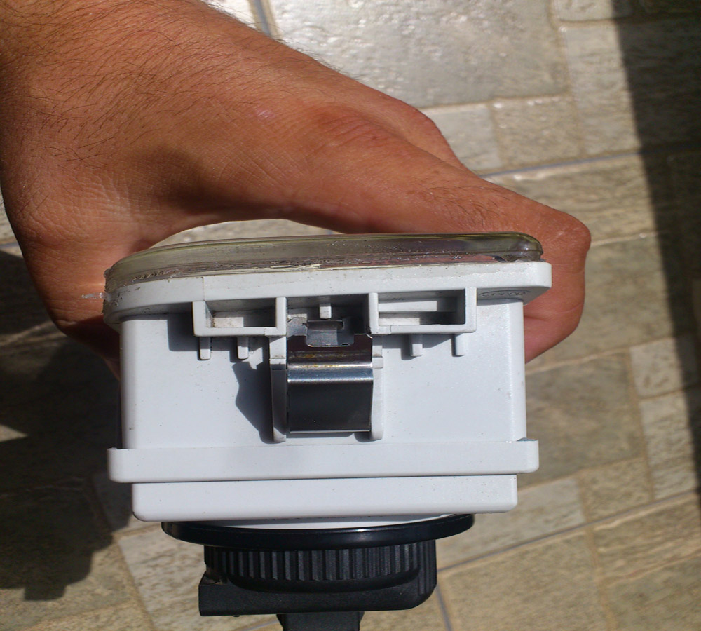

От другата страна има една пластина може би нея не си видял. Иначе колелцето е за реглаж и не пречи да се махне халогена. Пластината е към страната на номера, без значение нза кой халоген става въпрос.

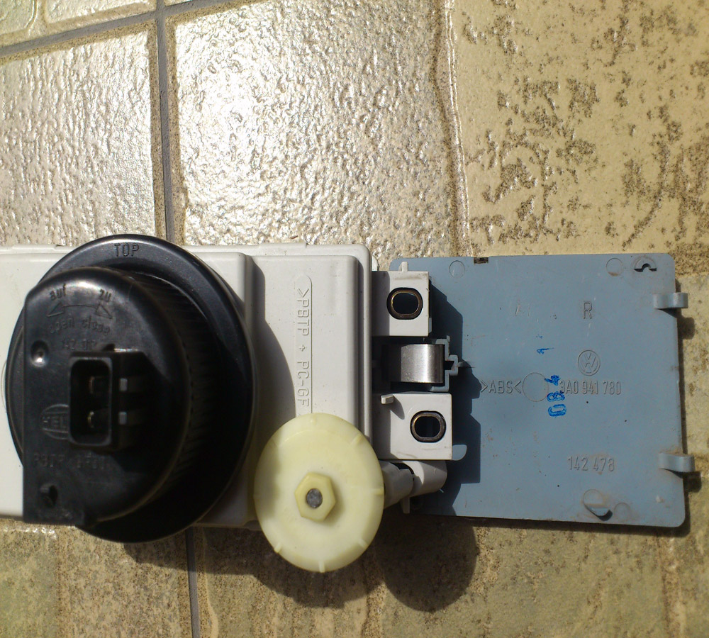

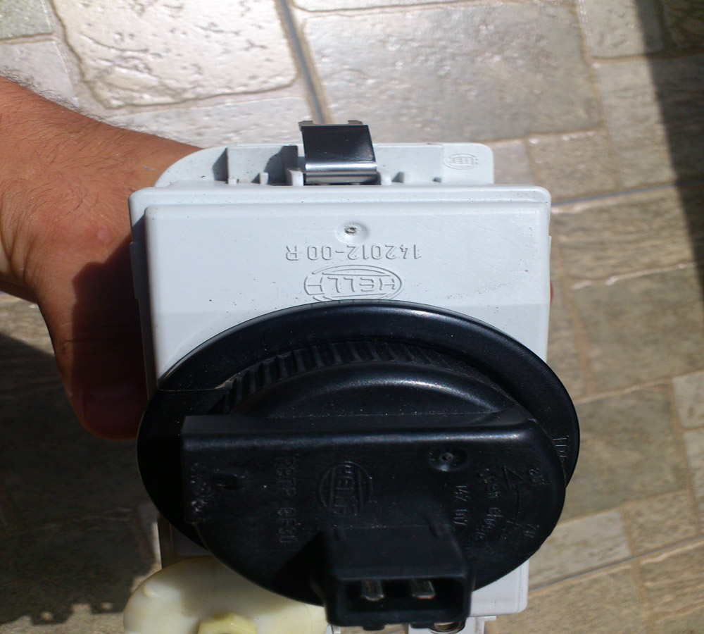

Ето колега снимки на въпросната пластина,която ти е казал колегата.

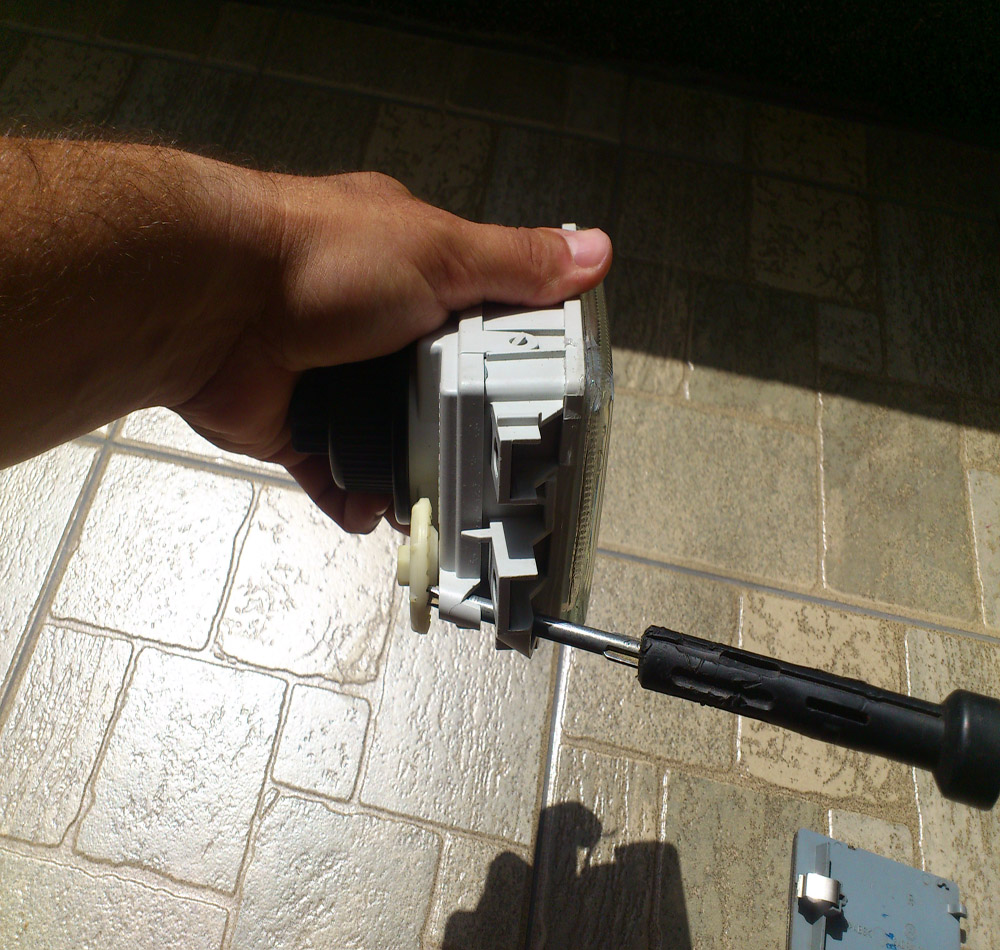

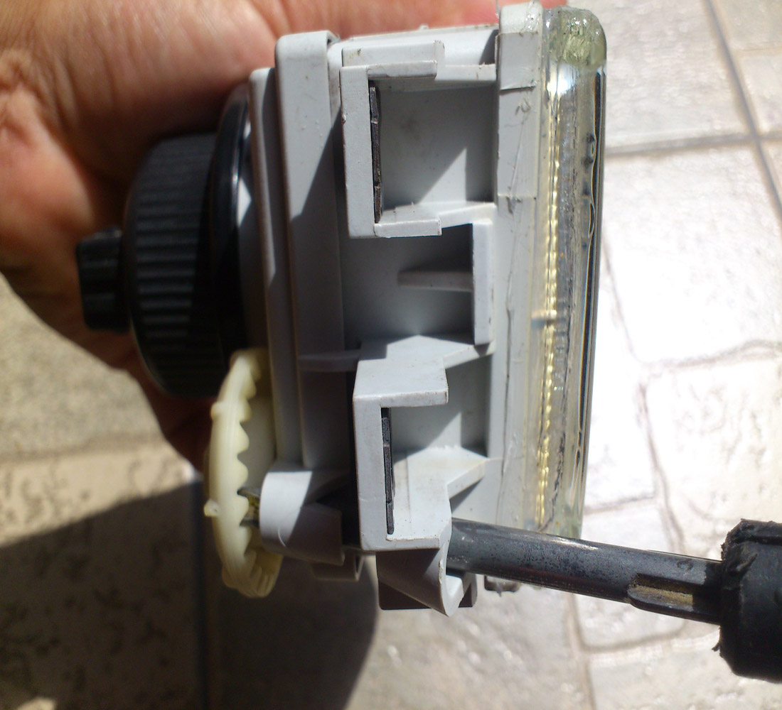

Ето и колелцето за реглаж.Реглажа става с оригиналната отверка,която е при крика/ако имаш такава/
