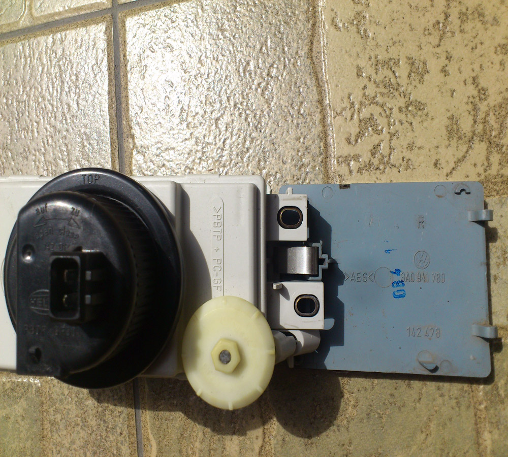

Мнениеот freddy_98 » Чет 21 авг 2014 13:32
ще уточня, че моите са без лупи
проблема ми е, че зад халогена има едно зъбно колело вероятно за реглаж и то пречи да бъде изваден напред
едиствения вариант, който виждам е да бъде свалена бронята и отзад да бъде свалено колелото, а после и халогена напред
силно се надявам да има и по-ленсен вариант

От другата страна има една пластина може би нея не си видял. Иначе колелцето е за реглаж и не пречи да се махне халогена. Пластината е към страната на номера, без значение нза кой халоген става въпрос.

Ето колега снимки на въпросната пластина,която ти е казал колегата.

Ето и колелцето за реглаж.Реглажа става с оригиналната отверка,която е при крика/ако имаш такава/

Колеги, изключително съм благодарен. Действително не съм видял пластината, защото очаквах да е от другата страна и ясно видима като на мигачите.
