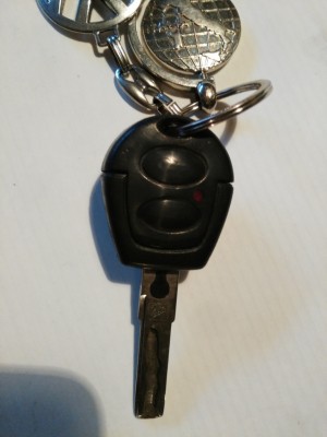

Номера на комфорт модула не го знам ако трябва ще дигам мокета и ще го видя ,а ключа е ето този:

Предполагам модула е 1J0 959 799 J, S или АН. Може дистанционното тип "подкова" да се замени за сгъваем ключ с номер HLO 1j0 959 753A. Аз, лично съм правил тази процедура. Първо имах модул 799J, който работеше и с двата вида дистанционни. После замених модула за AH и дистанционните рабоеха и с него. Мисля, че имам останал ключ с платка в него. иначе, ако ще се монтира допълнителния модул трябва да се свърже към бравата(или май беше към електрониката на ел.стъклото) на шоф. врата. Централното се управлява по "маса" - от упътването схемата в ляво.
