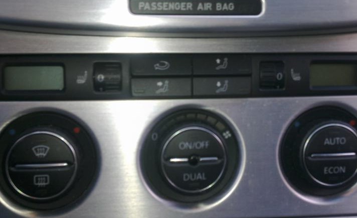

Имам няколко въпроса свързани с климатроника, тъй като имам пасата от вчера и са ми не ясни нещата?
1.Мога ли да пусна да духа на предното стъкло без нито да охлажда нито да затопля? Да духа такъв въздух какъвто е навън?
2.Тъй като виждам само бутони да духа на гърдите,на краката...от къде се пуска да духа на стъклото?
3.Може ли разяснения всяко копче за какво е?
Passat B6 2007г.-Въпроси за климатроника?
Re: Passat B6 2007г.-Въпроси за климатроника?

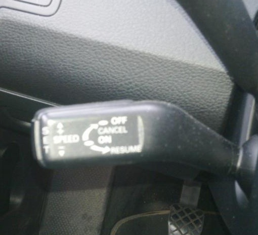

Още едно въпросче
Какви са всичките функции на тази ръчка?
Потърси ме на скайп да ти изпратя книга 300 ст. на руски.
Това е бутона, който го пуска да вее на стъклото. При пускане да вее на стъклото, автоматично тръгва компресора и охладителната част започва да работи. Целта е да се отнема влагата на въздуха, който постъпва отвън, за да дърпа по-бързо влагата. В този момент ако се цъкне другото бутонче "Econ", компресора спира да работи.
В колата има датчик,който следи температурата вътре,както и има няколко датчика за температурата навън и на въздуха, който влиза в колата. Когато си задал по-високи от външните градуси, климатроника дозатопля въздуха. Когато си задал по-ниски градуси от тези навън, климатроника доохлажда въздуха, който постъпва отвън. Ако копчето econ свети, климатроника не може да доохлади (хладилната част не работи) и съответно ще духа това, което идва отвън - въздух със същата температура и също толкова влажен.
