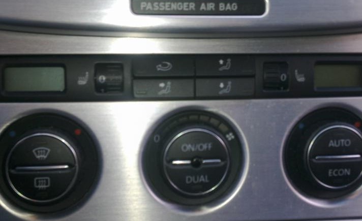

Имам няколко въпроса свързани с климатроника, тъй като имам пасата от вчера и са ми не ясни нещата?
1.Мога ли да пусна да духа на предното стъкло без нито да охлажда нито да затопля? Да духа такъв въздух какъвто е навън?
2.Тъй като виждам само бутони да духа на гърдите,на краката...от къде се пуска да духа на стъклото?
3.Може ли разяснения всяко копче за какво е?

Още едно въпросче
Какви са всичките функции на тази ръчка?

Това е бутона, който го пуска да вее на стъклото. При пускане да вее на стъклото, автоматично тръгва компресора и охладителната част започва да работи. Целта е да се отнема влагата на въздуха, който постъпва отвън, за да дърпа по-бързо влагата. В този момент ако се цъкне другото бутонче "Econ", компресора спира да работи.
В колата има датчик,който следи температурата вътре,както и има няколко датчика за температурата навън и на въздуха, който влиза в колата. Когато си задал по-високи от външните градуси, климатроника дозатопля въздуха. Когато си задал по-ниски градуси от тези навън, климатроника доохлажда въздуха, който постъпва отвън. Ако копчето econ свети, климатроника не може да доохлади (хладилната част не работи) и съответно ще духа това, което идва отвън - въздух със същата температура и също толкова влажен.
