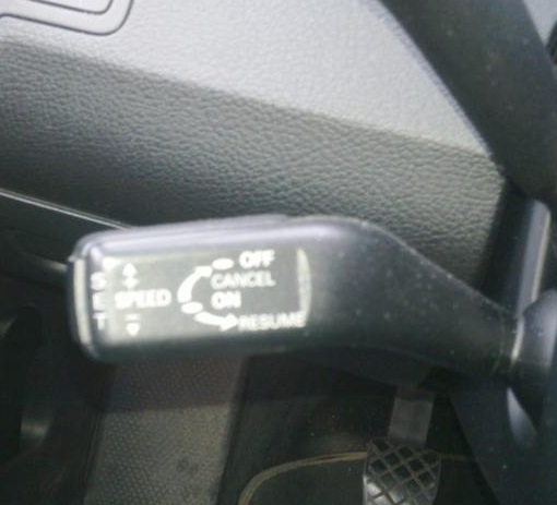

Още едно въпросче
Какви са всичките функции на тази ръчка?
