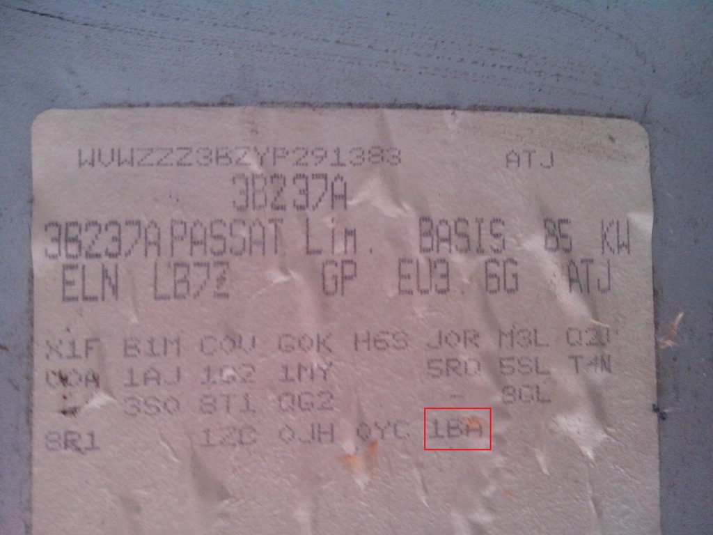

thewolf написа: но наистина не съм наясно какво значи окачване 1АБ
1BA ( 1БА) е един от многото кодове за вид окачване , сравнително често срещано , означава "стандартно", нормално окачване. Една тема http://www.vwclub.bg/forum/viewtopic.php?f=6&t=404340 има и други .

Относно вида монтирани на автомобила виж на бележката при резервната гума:
При мен го пише там на ограденото.

dispatch, 1БА е окачването, туко що проверих по твоята снимка, благодаря за пояснението :smile
