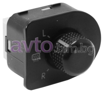

На моя голф е от копчето за огледалата, като на снимката горе. Подгряват и двете. В дясно имам и за прибиране, ама не се прибират.

Моя пасат е с другия модел джойстик за управление на огледалата и подгрева се пуска заедно с подгрева на задното стъкло.
