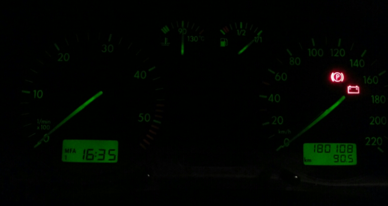

Колеги искам да си сменя осветлението по таблото да свети в син цвят по цифрите а стрелките да са червени ... Ходих при майстор и той ми каза че стрелките за оборотите и скороста ще светнат в червено а отгоре за горивото и температурата в цвета каквото е таблото ... което е много кофти според мене.... няма ли възможност без да светят и горе червено без да купувам друго табло?
в момента свети така

Погледни тези теми има доста обсъждано.Трябва да се подменят smd диодите за да направиш това.
http://www.vwclub.bg/forum/viewtopic.php?f=6&t=120637&start=15
http://www.vwclub.bg/forum/viewtopic.php?f=5&t=53007&p=3984751&hilit=LED#p3984751
Напиши в търсачката подсветка+табло или диод+табло и ще ти се покажат още резултати. :smile

Ако стрелките се осветяват от отделни диоди става. Човекът ти е казал,че няма да стане ,понеже на някои табла осветлението на скалите за горивото и температурата са с общи диоди. Ако е така може да се направи скалите да светят бяло а стрелките червено :)

Никъде не видях какви са диодите ,3528 или 5050
yanio
Мнения: 602
Регистриран на: Сря 06 май 2009 14:12
Местоположение: БГ
Re: смяна осветлението на таблото Passat b5
Мнениеот yanio » Нед 07 дек 2014 13:25
3528

Благодаря ви колеги :) ще подменя километража с друг втора употреба.. гледам в olx po 40 лв ги има.... да попитам,при подмяна трябва ли на километража да се запознае с компютъра? благодаря предварително

Трябва , трябва да се обучат на ново всички ключове. Зависи и дали таблототи е иммо2 или иммо3 ,с кан или без кан. Не е само да смениш таблото :)

Колегата да го свали и отвори , и да види дали ще стане смяната на осветлението
