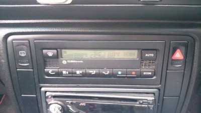

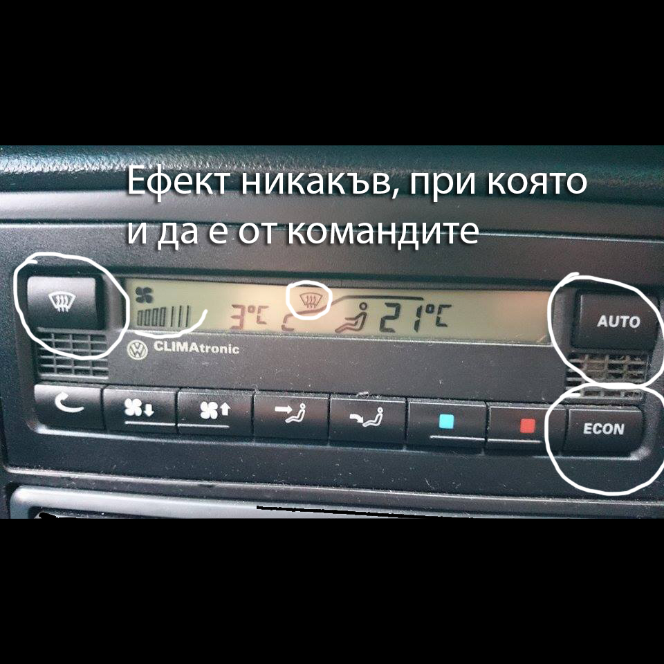

Здравейте, колеги.
От 2 дни парното ми не реагира на командите от таблото които му задавам.
Когато му задам да издуxа прозорците не го прави, нито пък опциите за силата на вентилатора не работи.
Общо взето утоплявам се само като развия по голяма скорост, започва да излиза по силен въздух, който въздух все пак е топъл.
Някой имал ли е подобен проблем или ако има идея какъв е проблема да сподели моля.
А и друго когато натисна каквата и да е промяна по таблото на Климатроник контрола - чуват се някакви звуци, нещо като препукване, но резултат никакъв зададената команда не се изпълнява.
Благодаря.

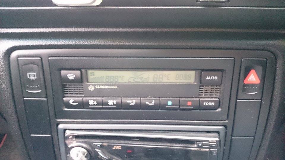

Ще го махна да видим дано се оправи, иначе и друго което ми направи впечатление:
- като запаля колата, на дисплея на таблото излизат всички символи и стоят така поне 1 минута
