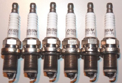

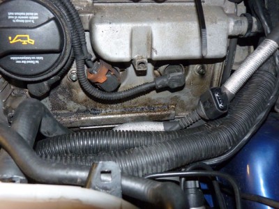

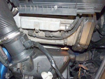

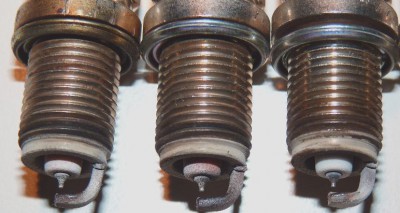

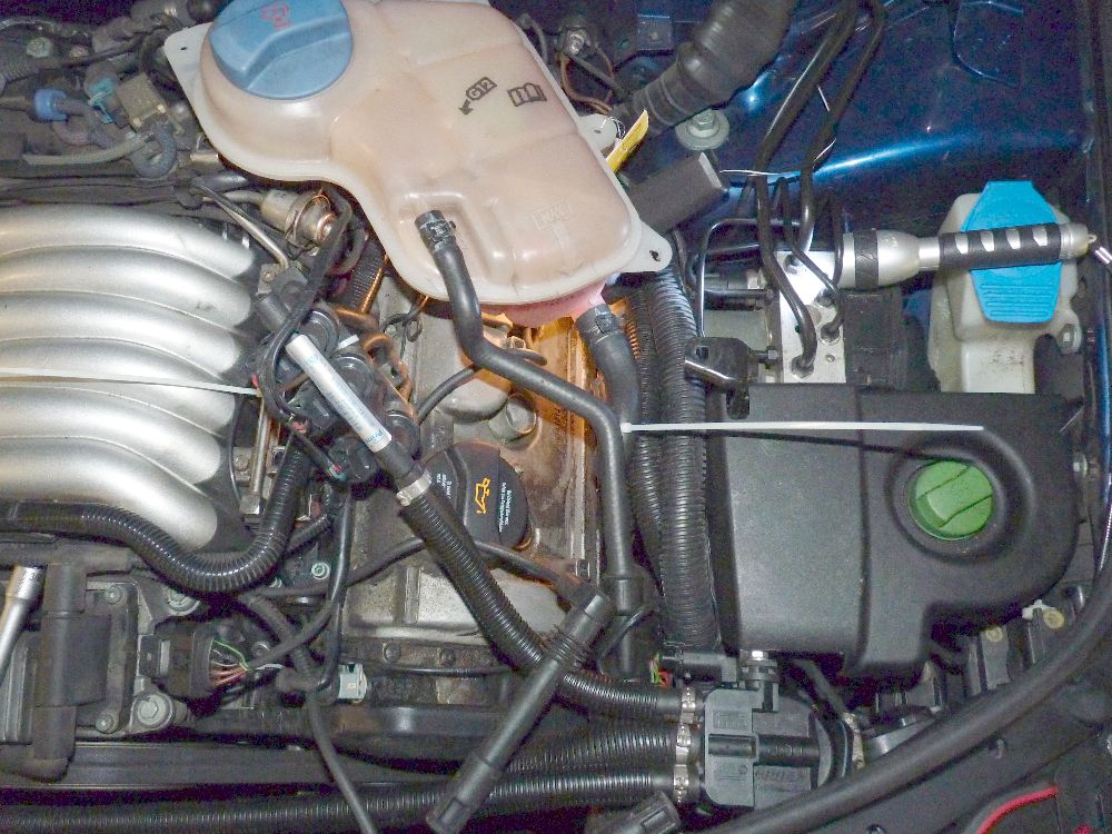

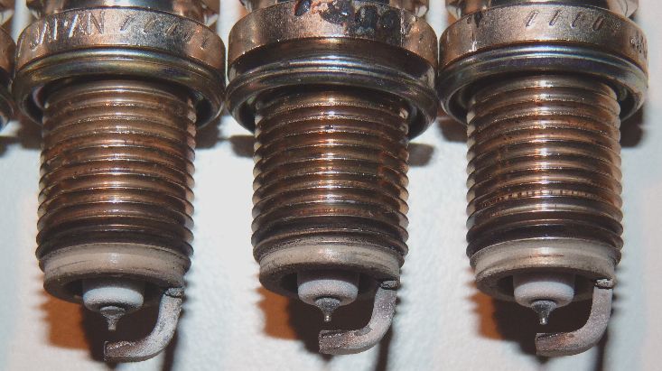

Такааа... По моя случай има щастлив край, които не искам да ви спестя...Та по хронологичен ред:
Бях при представителството на VW, където ми казаха, че са ми доляли 1 л масло в скоростната кутия, но проблема видиш ли бил останал и те можели да ми поръчат нова кутия на цена от хххх евро. Телефонирах няколко ни по-късно с niks76, за което искам предварително да благодаря от сърце за отделеното внимание. Той ми препоръча още веднъж да си проверя нивото на маслото, което щях да направя, но първо трябваше да ми дойде поръчаното по Интернет масло...
До там обаче не се стигна, защото изведнъж при опити да възпроизведа въпросното друсане ми светна контролната лампа на двигателя, което от своя страна ме наведе към съмнения по адрес на газовата...10 мин след това вече бях в подземния ни гараж и направих 2-3 "дръпки" с кикдаун. Резултата беше налице" на газ при придърпването се чуваха характерните детонации на газ...На бензин всичко си беше наред.
На другия ден звъннах на газаджията ми и той директно ме стрелна с "Свещи кога за последно си сменял"
Кога погледнах в книгите, които си водя - преди 65 000 км (имам спомен, че NGK им даваше 100к, ама как да е)
Поръчах нови свещи, вчера смених и работата заспа. Доста се изпотих, че не само е малко мястото (V6), ами на мен и инжекторите са ми отгоре...) Мояt съвет като начинаещ в смяната на свещи сам:
1. Хубавия инструмент му е майката
2. Ако имате армирани кабели за свещи, то по-добре преди смяната осигурете от някъде сгъстен въздух за почистване на шлюпките на старата армировка, която от топлината се беше опекла и се люпеше като семки...И нова армировка ви трябва...
Ето и малко снимки:
Ето и малко снимки:

Re: Ремонт на типтроник в домашни условия? Друго е - решено!
радвай се че не е нищо сериозно

Много се радвам
Каква ти беше грешката, когато ти светна чек енджин лампата?
Капят ли ти скоростите? Защо е загубила този 1л.? Спомням си, че сменя маслото.
Пусни ми на ЛС номера на свещите моля

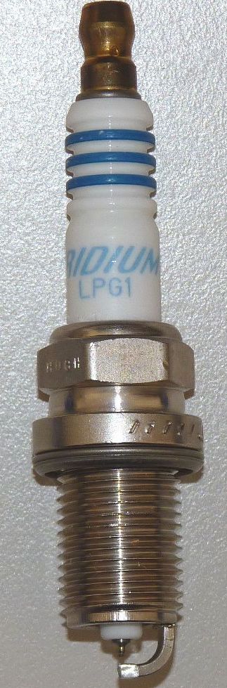

Грешка не съм чел, защото нямам Вагком, пък и лампата изгасна след 5 сек.
Скоростите не капят.
Номера на свещите е просто NGK LaserLine Nr1
http://www.ngk.de/fileadmin/templates/D ... ere_de.pdf

В крайна сметка изчезна ли проблема с претрисането?

проблемът не е отстранен напълно, но е много по-добре. При мен не се дължеше на кутия, а на изхабени свещи. В рамките на 5-7 дни колата стана от ОК до напълно неизползваема.
Свещите при мен са важни, защото аз карам на газ - при теб с дизела не знам как е...
Пиши лично на niks76, и опиши кога се получава проблема.
По въпроса за смяна на маслото съм писал тук viewtopic.php?p=2226747#p2226747
Накратко: Смяната на маслото става с машина под налягане. Хватката с доливането според мен е само ако ти липсва масло, за да не работи кутията на сухо.
Но да източиш маслото и да долееш ново - няма смисъл, защото голяма част от старото масло остава в кутията, и по точно в торк конвертора
viewtopic.php?p=2725262#p2725262
