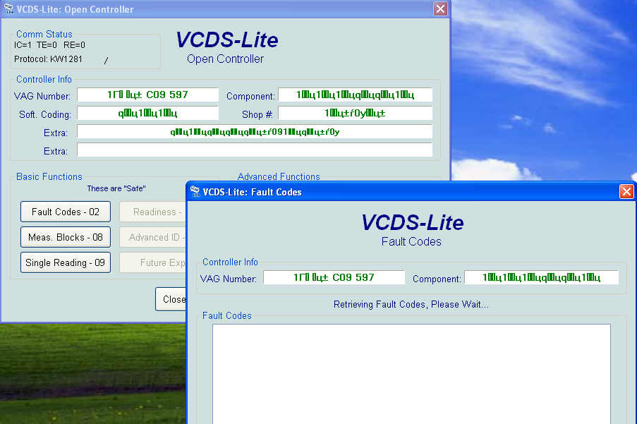

След като известно време бях с развалени микроключета, днес реших да си сменя шофьорската брава. Взех нова такава и я смених. Сега обаче забелязах странен проблем: контролите от шофьорската врата не работят. Може да се сваля само шофьорският прозорец, но не и останалите. Заключването също не работи. Бравата е доста стегната, надявам се че ще се раздвижи с времето? Освен това забелязах, че отвън доста трудно се отваря, даже понякога от втората дърпане, точно както е все едно отвътре при заключено. Товааааа на какво може да се дължи?
Забелязах че и след заключване с дистанционното не мига светодиода на алармата. Но пък двойното заключване си го има и отвътре не може да се отвори.
Реших да видя какво става по компютъра. Не можа да се прочете модула! Изкарва го по странен начин:
Ще съм много благодарен за някакви насоки и съвети. Благодаря предварително!

Под вратата свети, зумера също сработва при пуснати фарове. Това нещо се получи след като смених бравата! Аз мислех, че нещо комфорт модула се бъгва и за това спират да работят всичките останалите чаркове. Очевидно не го разпознава изобщо компютъра.
