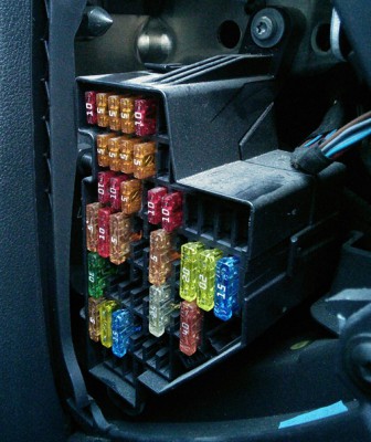

Здравейте,
Преди малко взех Пасата от ссервиза, където беше за боядисване. Стоя там 20 дни, но както и да е. Като се прибрах установих, че не светят крушките в купето, нито като се отвори вратата или багажника, нито като се натисне копчето, което е над огледалото. Обадих се в сервиза, казват че така си е било. Понеже спорът може да е безкраен, за момента искам да видя какъв може да е проблема и дали е нещо сериозно.
Според вас бушон ли е? Може ли някой в сервиза да е направил нещо? Да е откраднал или сменил?
Благодаря предварително за информацията!

За каква кола става въпрос. Виж първо бушоните

Бушон да погледна, но кой е точно и къде?

Re: Не светят крушките в купето
Мнениеот pas1.8mi » Вто 09 дек 2014 17:40
Нямаш ли описание на капака за бушоните?
https://sites.google.com/site/1810martin/passat-b6-fuse-assignment
Забеляза ли и нещо друго,което да не работи след ремонта?

Карах колата само няколко минути, колкото да я оставя вкъщи. Работят чистачките, фаровете, радиото, климатроника. Друго освен тези лампи не ми е направило впечатление. Благодаря ти за линка, но всъщност и от него не мога да се ориентирам кой е бушона. Не го виждам в описанието. В Интернет не намирам нещо супер точно. По принцип прочетох, че ако не е бушон, трябва да се видят някакви кабели под шофьрската седалка.

http://www.passatworld.com/forums/volkswagen-passat-b6-discussion/345124-2008-passat-keeps-blowing-15-fuse.html
Тук май намерих нещо по въпроса
Не знам вече...

Може ли да помоля някой да ми обясни кой е бушонът за въпросните лампи в купето? Мислех, че на капачето има схема, която ясно да казва, но няма нищо такова.

Това ли трябва да е? Тук само за front говорят.
15 - Fuse 15 (on fuse panel C) -SC15- 5A - Vehicle electrical system control module -J519- (30g)
Front interior lamp -W1- 30
