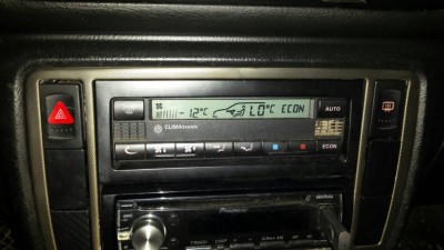

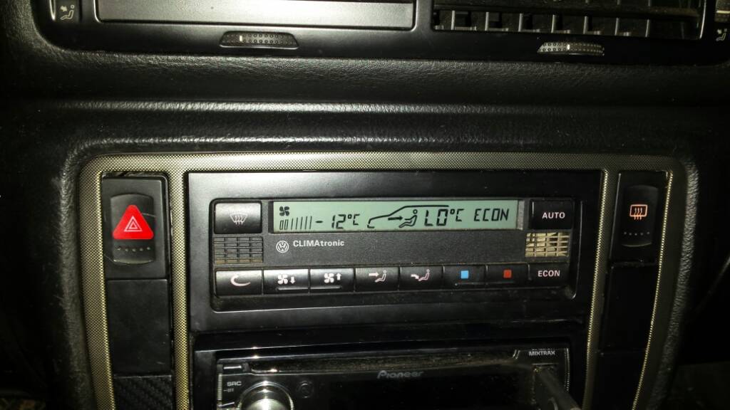

Здравейте, колеги имам следният проблем, когато пусна климатроника на топло започва да духа студено и обратното, също така са разбъркани и посоките на духане, прилагам снимки.
-тук така настроен духа в средата и към стъклото като горенструята едва се усеща, но вдигна ли на 18 градуса клапите се разместват и започва да духа силно към стъклото,
- тук духа само в краката.
Ако някой може да помогне, дали е от ЕКУто щото невиждам зад контролера друго освен жици водещи към ЕКУто.

Разместени са ти копчетата на панела. Подреди си ги. Погледни из саитовете за коли как да ги подредиш.

Това кола с десен волан ли е ?

Някой бая си е поиграл с разглабянето и разместването на всички видове бутони.

Бутоните са си подредени. Проблема е в моторчетата на клапите. Адаптацията става с ваг-ком.

благодаря за отзивите, малко късно се сещам да отговоря, но не бях карал колата, известно време след като съм пуснал питането. И така, колата не е с десен волан, но и аз се усъмних в това, че е била!!! Копчетата не са разместени тъй като, ако се замисли човек би трябвало да съм опитал с друг контролер(управление), та идвам на темата на колегата swifter, как по-точно колега се прави това? Имам приятел, диагностик точно 3 етажа над мен и каза, че не е запознат с подобен проблем, но така и не се е ровил по колата , само я е закачал отначало за тест, а друг човек, колега на брат ми в сервиз в София, каза че трябва да си сваля цялата система и тогава да търся проблема по кабелчетата, най-вероятно били преправяни.

Може и чрез ваг ком - Output test.
Basic settings - за адаптация.
