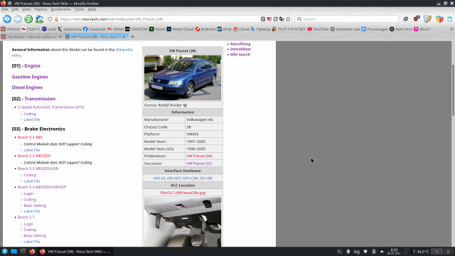

Ако имаш ваг ком виж тук по модела на абс-а ти каква е процедурата https://wiki.ross-tech.com/wiki/index.php/VW_Passat_(3B) Ще ти трябва лепенката с PR кодовете която обикновено е в багажника. Може да има и други методи, но аз не ги знам

Колега нямам ваг ком. Линка с процедурата е празен.

Не знам защо така се получава https://wiki.ross-tech.com/wiki/index.php/VW_Passat_(3B) ето какво се вижда при мен
Но ти нямаш ваг ком, така че дано се обади някой колега който има и да го обучите

Скобата накрая на линка трябва да се добави ръчно, то се вижда от сто километра че е с различен цвят дори.
