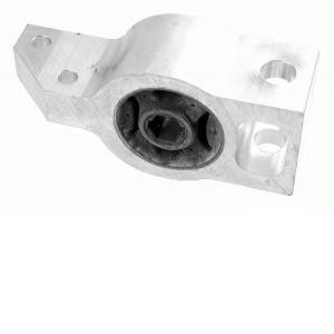

Става въпрос за тези тампони:
Пасат 6 въпрос за тампони на предните носачи

- Прикачени файлове
- тампон носач LEMFORDER 34711 01 VW Passat 6 Sedan (B6,3c2) 1.9 TDI image-570108298.jpg (8.52 KиБ) Видяна 4716 пъти

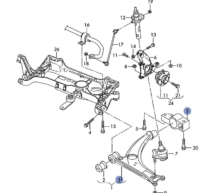

Според официалната програма са неразделна част (алуминиево + тампона). Има два варианта, според номера на рамата, но и в двата случая са неразделни (поне оригиналните) :
Според мен нищо не губиш да си вземеш само тампон и да пробвате при смяната да смените само него. Ако стане - супер. Ако не стане, тогава сменяш и алуминиевото тяло. Така или иначе дори при опита да смениш само тампона, да прецакаш алуминиевото тяло, можеш да си го купиш ново с нов тампон и нищо няма да загубиш. До колкото помня, тампона беше капсулован от двете страни на алуминия, но може и да греша.

По спомен-Избива се,но трудно.Да не кажа,че е невъзможно,но наистина познат не можа да си го набие/сложи/.Прибегна да втория вариант.

избива се тампона без проблем на преса и се набива нов

Вземи си тампон с номер 8Z0 407 183 и ще си решиш проблема трайно

Днес говорих с майстора ми и каза, че мисли, че няма да има проблем и ще опита да го избие и набие новия в същата алум-ва част.
Попитах приятел, работещ в магазин за авточасти и ми предложи само тампон на MAPCO подсилен някакъв за около 20лв./бр. Имало и други, но ми препоръча този. Утре ще попитам и за тампон с номер "8Z0 407 183" каква му е цената.
Както казвата така или иначе нищо не губя. Дори и да не стане купувам два нови с алум- та част и готово, но със сигурност ще опитаме.

Относно тампоните ми направиха цена за комплект предни и задни (с алум=та конзола) на "Febi" почти на цената на тампоните без алуминиевата конзола, така че избрах по-сигурния вариант.
Като закарах колата на майстора ми той каза, че онзи ден е опитал на друг Пасат B6 да избие тампона от конзолата. Станало е на пресата, но новия тампон се оказало, че е друг размер и като се пресова скоро щял да започне да хлопа.
Та това е положението при мен. Все пак ако някой е сменял тампон и е използвал същата конзола и се е получило нека сподели.
Поздрави.
Чак днес ми остана време да закарам колата при майстора ми за смяна на тампоните на носачите и маншоните на каретата.

Тампоните се сменят много лесно - на три болта са - двата са 16, един 18. Издърпват се, после с малко гресчица си влизат на мястото. Майката му е здраво стягане после и това е. За хубави тампони цената с отстъпките е около 30-40 лева за брой. Не бих се занимавал с избиване и подобни глупости.

Само да добавя - SWAG/Febi не са хубави тампони за това място и не изкарват много. Точно заради това цената им е такава. Качествен тампон е Lemfoerder и кара 3 пъти по-дълго от останалите, но и цената му е по-различна.

Здравейте . Да попитам може ли да се набият задните тампони на предните носачи , без да сваля целия носач (без да отвивам шарнира и малкия преден тампон ). Мисля да ги сменям сам пред блока само с помощта на крик и ключ - дали е осъществимо или трябва подемник , сваляне на целият носач и после преса . Купил съм си целият тампон - алуминии плюс гума .

По-горе в темата пише - развиваш 3 болта, изваждаш тампона с алум. конзола от носача с леко избиване, после слагаш новата конзола с новия тампон с малко грес, понабиваш леко, за да застане и стягаш яко 3-те болта. Принципно в сервиз това струва 30-тина лв за двата тампона и аз лично, не бих лежал в мизерията пред блока (лежал съм достатъчно едно време и ми е омръзнало). Ако не живееш в Бг, вече е друго, сигурно ще ти откъснат главата от кръста, за смяна на тези тампони.

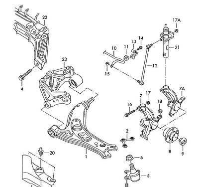

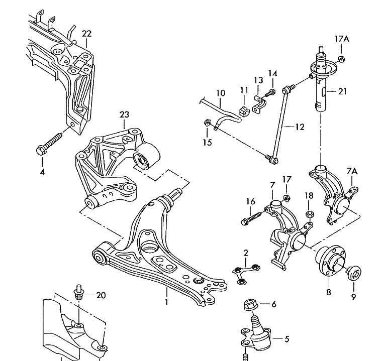

Ако колата ти е Фабия обаче или Поло, там тези тампони са набити в една конзола, която влиза в магарето (номер 23) и смяната е доста по-гадна дори на подемник, да не говорим за пред блока, а предния болт на носача, при 8 от 10 коли, се къса в алуминия или завлича резбата и тогава вече смяната става трагична :
