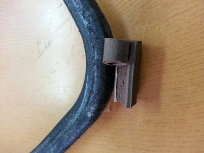

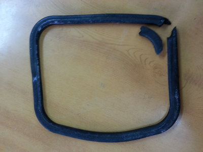

Здравейте колеги, от известно време забелязах, че от пасажерската врата влиза вода в купето на колата, но не ми направи голямо впечатление, но днеска тук при мен вали ужасно и ми се наложи да излезна с колата, след като изминах първите 200-300 метра забелязах, че от вратата на пасажера водата влиза много след като мина през някоя локва. Веднага отбих колата и огледах, колкото разбирам дали някъде нещо не е дало фира, но нищо не забелязах. Един приятел ми каза, че може самата гума на вратата "уплътнението" да е скъсано и от там да влиза водата, някакви други идеи да имате? Какво е това уплътнение точно? Оградил съм мястото, където винаги е мокро дори когато отида на автомивка пак влиза вода....

Хах къде? Колега значи сваляш кората под чистачките. Там са тези 2 канала. Ако имат гумени маншони махни ги за да нямаш ядове за в бъдеще. Сервото е от твоята страна към средата една кръгла ламарина. Благодарение на нея имаш спирачки. Много често и да са почистени каналите пак тече. Това е заради прогнили уплътнения на филтъра за климатика и екуто. Подменят се с нови и всичко заспива. Така беше при мен. Корите на вратите също подмажи със силикон. И от там пускат при повечко дъжд. Под кората на вратата има алуминиева тава която е със болтове. Развиваш ги и освобождаваш питата леко. Не е нужно да я сваляш че е филм. Подмазваш силикона и стягаш. Аз направих тай и вече 2 години в колата е сухо. Намокриш ли комфорт модула ще имаш приключения с врати, аларма, прозорци. Ако пък отпред при чистачките е запушено става аквариум и има случаи в които сервото се пълни с вода и проблеми

С ръката и мушкаш пръсти. Дупките са голями. Ако има гумени маншони махни ги. Те само вредят. Упланнението за филтъра на климатика пуска най често ако имаш вода при пасажера.
