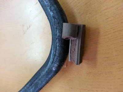

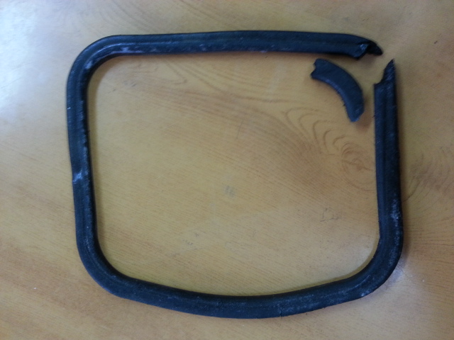

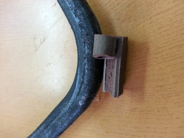

Хах къде? Колега значи сваляш кората под чистачките. Там са тези 2 канала. Ако имат гумени маншони махни ги за да нямаш ядове за в бъдеще. Сервото е от твоята страна към средата една кръгла ламарина. Благодарение на нея имаш спирачки. Много често и да са почистени каналите пак тече. Това е заради прогнили уплътнения на филтъра за климатика и екуто. Подменят се с нови и всичко заспива. Така беше при мен. Корите на вратите също подмажи със силикон. И от там пускат при повечко дъжд. Под кората на вратата има алуминиева тава която е със болтове. Развиваш ги и освобождаваш питата леко. Не е нужно да я сваляш че е филм. Подмазваш силикона и стягаш. Аз направих тай и вече 2 години в колата е сухо. Намокриш ли комфорт модула ще имаш приключения с врати, аларма, прозорци. Ако пък отпред при чистачките е запушено става аквариум и има случаи в които сервото се пълни с вода и проблеми

С ръката и мушкаш пръсти. Дупките са голями. Ако има гумени маншони махни ги. Те само вредят. Упланнението за филтъра на климатика пуска най често ако имаш вода при пасажера.

Аз сложих за дограма уплатнение двойно залепено
